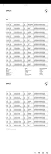

Hier mal die aktuellen Reifen Listen von BMW für G60 und G61. Danach scheint "All-round" nur bis 19" zu gehen.
1000094257
1000094261

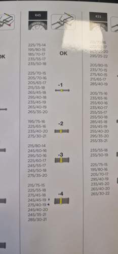

Laut meinem BMW-Händler sind beim G61 für die Hinterräder 275/35 R20 keine Schneeketten zugelassen.
Hat jemand eine Lösung oder es trotzdem probiert?
Evtl. König Summit K45???

So ganz verstehe ich es nicht. Bei einem G61 550e würde ich gerne die 935-Felge mit Winterreifen fahren und hätte gerne die Schneekettenoption (obwohl ich sie vermutlich nicht aufziehen werde).
Auf der Vorderachse würden die Ketten wohl theoretisch passen mit 245/45 R19 - dürfen aber nicht drauf.
Auf der Hinterachse habe ich 275/40 R19 und kann bei einer Felgenbreite von 10 Zoll gar keine 245-Reifen aufziehen.
Sehe ich es richtig, dass ich in jedem Fall einen neuen Felgensatz bräuchte oder mindestens zwei neue Felgen für die Hinterachse?
...ich wollte eigentlich die Felgen, mit denen der Wagen kommt für die Winterreifen nutzen und Neue kaufen für die Sommerreifen...

Schau mal die K Summit von König. Habe ich aktuell für den Benz. Die sind allerdings sehr nachtragend wenn Du auf Eis anfahren muss.
Die die Wollte ich mir dann auch für den BMW besorgen.

Also die Hoffnung, dass es passt, obwohl es nicht freigegeben ist?
Zitat:@Stril schrieb am 25. Juli 2025 um 14:40:43 Uhr:
Zitat:@spiess0 schrieb am 25. Juli 2025 um 11:57:50 Uhr:Also die Hoffnung, dass es passt, obwohl es nicht freigegeben ist?
Passen werden die wohl. Schau mal in die Anleitung der Ketten, die sind ja für Fahrzeuge konzipiert worden, wo man keine Kette hinter/um das Rad ziehen kann.
Ich habe die bei meiner Heckschleuder nur ab und an im Winterurlaub gebraucht. Und da war es völlig uninteressant ob freigegeben oder nicht, Hauptsache ich habe die Steigung nicht blockiert 😉.
Aber aufpassen, bei Eis mit wenig Schnee drauf sollte man mit einem vorsichtigen Gasfuß fahren. Ein paarmal durchgedreht und mir ist ein Kettenglied gerissen. Ein tschechischer Schlosser hat es wieder zusammengeschweißt. War keine Aktion. Läuft.
