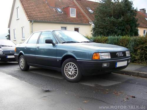

ich wollte die Straßenlage meines typ 89 verbessern, da mein Wagen mit den Ronal R8, ET45 und 175er Reifen nur am schaukeln ist. Deswegen habe neulich 10 mm Spurplatten von SCC ersteigert.

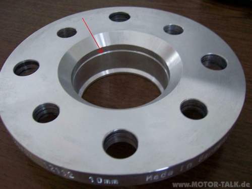

Ich habe die Distanzscheiben an der Vorderachse anprobiert und festgestellt, dass etwa 2 mm fehlen, damit die Spurplatten an der Achse anliegen (Nabe habe ich geschliffen und die Spurplatten leicht angefettet).
Nun habe ich überlegt die 2 mm Material an der Außenkante der Radnabe abzutragen.
Ist es möglich oder gibt es irgendwelche negative Auswirkungen?
Edit: Die Spurplatten haben eine Zweifache Zentrierung.

Wenn die Spurplatten um 2mm (!) zu klein sind..., dann sind es die falschen.
Wenn das die richtigen wären, dann würdest Du die Räder runtermachen, Platten dran, Räder wieder drauf, die längeren Schrauben die dabei sein müssen reinschrauben, fättich.
Keinesfalls sollst Du erstmal die Spurplatten durch Feilen oder andere Massnahmen zurechtfriemeln müssen, NIEMALS!
Laß bitte bloß die Finger davon weg, es hängen Leben davon ab!!!
Check mal, ob da ne Nummer oder sowas zur Erkennung dieser Scheiben irgendwo ist... dann kannst Du klären, was man Dir da bei iiiiBääääh verkauft hat.

Nabendurchmesser und Lochkreis passen aber in der Innenzentrierung ist eine Ausbuchtung an der die Radnabe anliegt und nicht weiter geht. Ich hab es mal fotografiert.

Hmmmm...
Sieht so aus, wie ne Platte für 4-Loch 100 und 4-Loch 108..., tatsächlich.
Aber was dieser offenbar unpassende Absatz da soll, ist mir ein Rätsel.
Ruf doch einfach mal beim Hersteller an..., ist ja sicher einer erreichbar, dem Du diese technische Frage stellen kannst...
Dass da am Auto was nicht passt, kann ich mir nicht vorstellen, die Felgen passen ja auch drauf...
Was soll am Auto denn sein... Ist sicher ein 4-Loch / LK 108 mit nem Nabendurchmesser von 57,1 mm...
Also: Beim Hersteller anrufen.

So, habe die SCC-Webseite durchforstet und folgendes gefunden:
Nicht bei allen Fahrzeugen bzw. Felgen verwendbar, da auf Grund der geringen Scheibenstärke die Scheibe nicht an der Nabe bzw. in der Felge anliegt! Unter Umständen ist eine Änderung der Nabe oder eine andere Ausführung der Spurverbreiterung (Fase oben) erforderlich! Zentrierung der Felge beachten!
und
In verschiedenen Ausführungen lieferbar und erforderlich! Höhe der 45°-Fase am Zentrierbund felgenseitig wahlweise mit 2mm, 4,5mm oder 6,5mm erhältlich. Bitte prüfen Sie bei der Montage, dass die Scheibe sowohl an der Nabe, als auch an der Felge plan aufliegt!
Anscheinend habe ich eine mit der 4,5 mm hohen Fase ersteigert, benötige aber eine mit 6,5 mm. Damit wären auch die fehlenden 2 mm zu erklären. Werde aber trotzdem morgen auf dem Schrottplatz Probieren ob es an einen anderen Typ 89 1.8s passt.

Wie währs wenn die Platten nicht passen wegen der 4,5mm Fase, damit du die Platten berarbeitest und nicht die Narbe😉

solang mal nen ausblick,wie es aussehen könnt 😎
http://data.motor-talk.de/data/galleries/493850/182324/bild-46491.JPG
Bei mir sehen die Felgen im Radhaus verlohren und wie 13 Zöller aus 😁. Der Wagen schreit nach einer Spurverbreiterung.
100-1604
das geht ja noch,schlimmer siehts aus wenn die fuhre nochmal 6cm tiefer liegt 😰
hab sie aber nur der optik wegen drauf,dass mehr an fahrstabilität macht den nachteil,dass de grössere hebelkräfte aufs fahrwerk bringst & vielleicht noch verschleiss förderst kaum wett,da würd ich eher in gescheite reifen,vielleicht auch 195/60R14 investieren ?!
aber es sieht halt fett aus & trotzdem noch gediegen 😎

An deinem Auto sehen die Ronal R8 durch die Tieferlegung, Spurplatten und die 195 er Reifen richtig gut aus. Ich hab schon über 195 er nachgedacht, wusste aber nicht ob es mit ET 45 passt. Es ist ja recht wenig platz zwischen der Aufnahme der Spurstange und Reifen. Passt es?
Und noch was zu den Spurplatten:
Darf man mehrere Spurplatten übereinander fahren? Ich bin auf die idee gekommen, eine Distanzscheibe ohne Zentrierung unter die 10 mm Platte zu legen, damit sie vollständig aufliegt.
