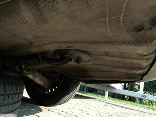

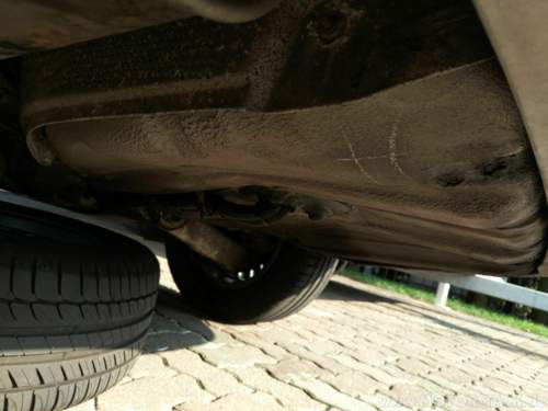

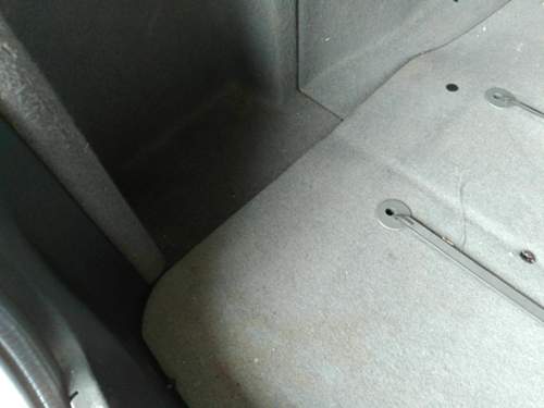

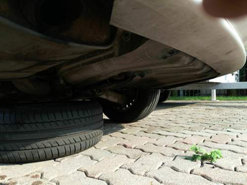

Radmulde wurde eingedrückt für LPG Tank !? Oder kommt mir das nur so vor ?
BMW 5er E39
neulich habe ich bei meinem e39 limo eine LPG Anlage verbauen lassen, hat 5 Wochen gedauert und nur Probleme...
Heute sah ich das erste mal wie es den unten aussieht und siehe da, die Radmulde wurde für den dort verbauten LPG tank eingedrückt.
Unten anbei ein Paar Bilder, kann auch ein Video hochladen, dort kann man das noch besser sehen.
Spinne ich ? Oder wie kann man sowas ausführen als KFZ Werkstatt ?
So was kann doch nicht normal sein beim verbau eines LPG Tanks, oder ?
BTW habe ich heute bemerkt das das Rad hinten rechts so angeknallt ist, das der Kopf des Felgenschlosses Rund ist, das war das Rad, das abgenommen werden musste (denke ich mal) um den LPG Tankstutzen in die Tankklappe zu integrieren. Man rief mich mal extra an wo den der Aufsatz für das Felgenschloss ist.
Alle drei Räder gehen sonst 1a ab und das sind die die ich festzog.
Nur mal so zur info was die sonst noch so machten.
Nur kann ich das leider nicht beweisen das die das waren.

notwendig war dies sicher nicht. Sieht mir eher nach einem dumm angesetzten Wagenheber aus.
Gruß Steffen

das Blech hat sich nach innen gezogen. Kommt durch die LPG Tank Montage.
Darf die Werkstatt sowas denn machen ? Ich kann mir das gar nicht vorstellen...
Es geht dabei doch nicht um dürfen oder nicht.
Es ist halt passiert bzw. ist je nach Form des Tanks auch gar nicht so einfach zu vermeiden wenn man die Befestigungsschrauben für den Tank anzieht. Das Blech der Mulde versucht sich dann eben der Form des Tanks anzupassen.
Sehe es so, dass damit das Blech der Mulde sogar etwas stabilisiert wird, denn die Verformung hat den Effekt einer leichten Sicke. Es sieht auch so aus als ob die Abdichtung der Durchgangs der Leitungen durch den Boden ganz ordentlich gemacht wäre.
Es hätte sicherlich Möglichkeiten gegeben die Verformung des Blechs zu vermeiden indem man z.B. von außen eine Winkelschiene gegengeschraubt hätte. Aber als einen wirklichen Mangel würde ich diese Delle in der Mulde nicht ansehen.
Viel wichtiger ist, dass die Anlage sauber läuft und vor allem nicht zu mager eingestellt ist!

Man sieht doch genau, daß die dort einen Balken oder einen Heber angesetzt haben um das Auto anzuheben. Die Streben haben richtig sichtbare Knickstellen. Oder sie haben beim Einsetzen (Kleben?) von diesem schwarzen Deckel zuviel Druck ausgeübt.
Das ist Pfusch. Wer behauptet "das ist halt passiert", oder "ist halt nicht vermeidbar", dem gehört der Hintern versohlt.
das ist auf keinen Fall normal. Zeige doch bitte noch ein paar Bilder vom restlichen Umbau.
