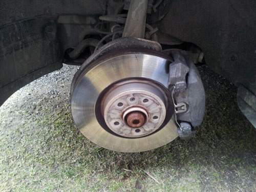

es wird ja langsam wieder kalt und ich habe heute auf meinem A6 die Winterräder montiert. Das Fahrzeug ist jetzt 11 Monate alt, hat also schon den letzten Winter auf Winterrädern verbracht.
Für den Sommer sind 255/35 auf 10 Arm Schmiedefelgen gefahren worden.
Nach dem entfernen der Radschrauben mußte ich die Räder durch kräftige Schläge auf den Außenrand lösen !!
Das, was dann zum Vorschein kam kann ich nicht glauben.
Die Rohre in dem die Radlager stecken sind jeweils ein einziger Rostpilz.
Der Rost hatte die Alufelgen an der Mittelaufnahme wie mit Klebstoff verbunden.
In den Lüftungskanälen der Innenbelüftung der Bremsscheiben, ebenfalls schon Rost.
Die Bremssättel sind angefressen !
Die Felgen sind vom Rost in der Achsaufnahme versifft.
Und das nach 11 Monaten und 12.000km !!!!!
Wie sieht das bei euch aus ?
Ist das normal oder ein Reklamationsgrund.

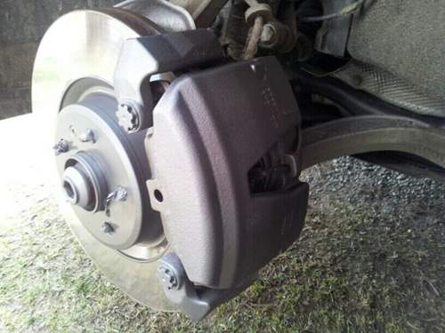

Hab dann alles selbst und eigenhändig entrostet, grundiert und in grau matt lackiert...
Hast du davon Fotos gemacht?
muss ich mal graben...
Hab da die Sättel gleich mitgemacht und die Scheiben auch... war vor dem Umbau auf 380/356..

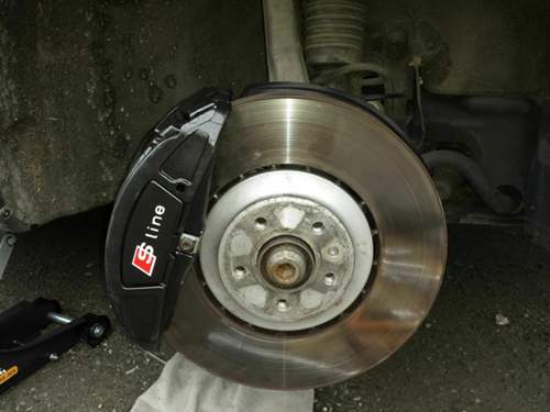

Bei mir gleiches Spiel unter den Schmiedefelgen, allerdings scheint mein Ex-🙂 cleverer gewesen zu sein. Die Naben/Zentrierringe sind mit Montagepaste bestrichen worden, so dass die Felgen problemlos runtergingen. Aber die Nabe innen sieht aus, wie bei 'nem 25Jahre alten Golf II. Nun ja, es bleibt spannend...
Muß man dazu Teile abbauen oder kann man da mit abkleben und/oder Pinsel arbeiten.
Fände schwarz oder Ferrarirot für die Bremssättel gut 😁

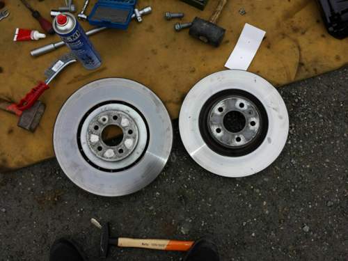

schöner wird's wenn abgebaut... oder Alutöpfe der Bremsscheiben, die rosten nicht..

@Miles
...... Alutöpfe ...😕😕
Die Bremsscheibe hat einen Alutopf, vergleiche dazu die Bilder. ..
@combatmiles schrieb am 22. Oktober 2014 um 14:35:40 Uhr:
Jetzt wo du es so direkt schreibst. Kannte ich halt gar nicht.
Sind die Alutöpfe käuflich zu erwerben oder deine Sonderanfertigung ?
HJL147
sind ne Sonderanfertigung, werden speziell für denn A8 gefertigt! 😁 😁 😁
