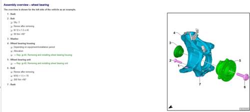

Ich wollte bei Mutter das Radlager vorne tauschen , allerdings hatte ich das falsche Presswerkzeug . Ich hatte die 72mm Variante , diese passt allerdings nicht um den Achsschenkel. Es handelt sich um einen FR.
Welches Werkzeug benötigt man ? Mit wie viel Drehmoment wird die Antriebswelle außen festgezogen ?

Meines Wissens nach hat der Arona KEIN Kompakt-Lager vorne. Daher macht ein
entsprechendes Presswerkzeug keinen Sinn.
Das Lager müsste daher von hinten mit 4 Schrauben fest sein.
Drehmoment 90NM + 90 Grad. (Schrauben M12x1.5)
Zentralschraube M16x1.5 200NM + 90 Grad.

Das Radlager ist leider in einem. Ich war heute bei VW. Die Materialnummer lautet 2Q0407621A. Und als Bemerkung wurden 78mm angegeben. 78mm Werkezeug gibt es für Ford , Volvo usw. bei eBay zu kaufen. Könnte es auch beim Arona passen?

Nein bin ich nicht. Ich habe mal die Rep.Information agehangen welche ich für
einen Arona 2020 1L 110PS gefunden habe- Dieser nach ist das Lager von
hinten verschaubt, für die Richtigkeit kann ich keine Garantie geben.
Kannst Du aber selber prüfen: Nachsehen ob hinten Schauben sind.....

Alles Blödsinn was ich geschrieben habe. Meine Quelle aus Russland hat
hier wohl einen Fehler in der Datenbank. Daten vom Audi A1 zeigen dort
ein Kompaktradlager und die Technik ist die selbe wie beim SEAT.
Zum Werkzeug: Es passt kein 78mm Presswerkzeug wenn nicht VAG
mit angegeben ist. Am Besten mal bei XXL-Automotive nachfragen, die
sind auf Spezialwerkzeuge spezialisiert, haben auch Leihwerkzeuge.

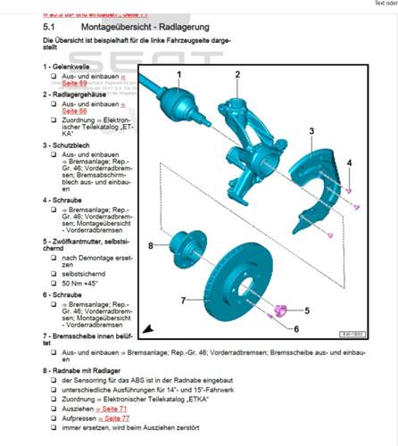

Ich war eben mal auf der Seite von XXL-Automotive, die hätten einzeln etwas da. Allerdings für einen Preis von ca. 250€. Ich denke da kann man es auch machen lassen. Was aber super war, dort stand das Drehmoment der Antriebswelle. 50Nm+45° sind dort angegeben. 😁

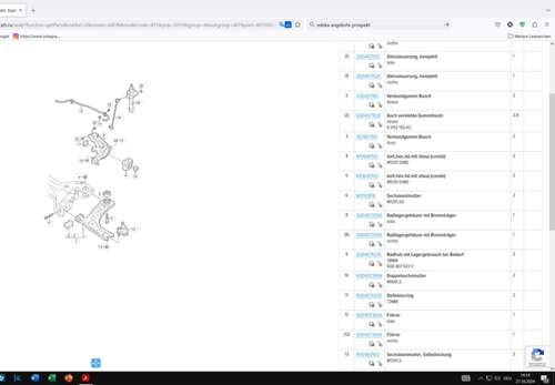

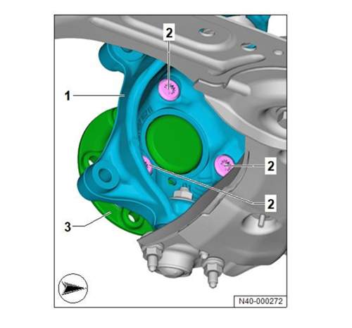

Beim Arona gibt es das Radlager nicht einzel, sondern nur kpl. mit Radnabe.
Die Montage laut Rep.-Leitfaden sehr aufwendig.
Siehe Bilder
Gruß Erich
Et-katalog
Montageuebersicht

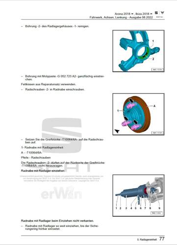

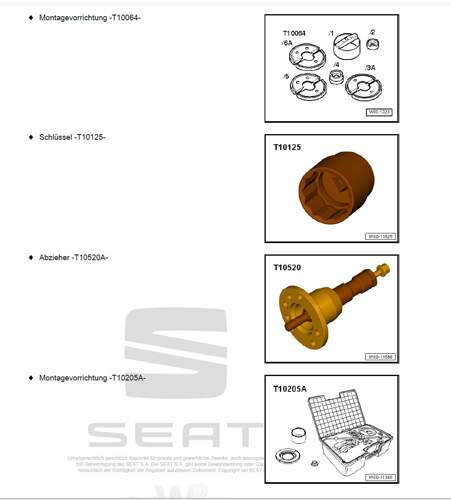

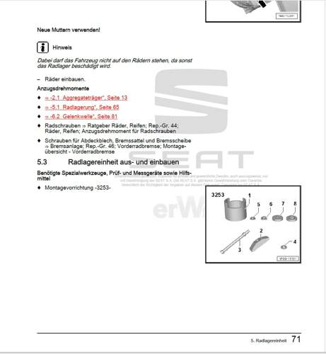

Vielen Dank Erich,
Darf ich sie noch bitten ( wenn möglich ) auf den Seiten 71 und 77 in Elsawin zu schauen , welches Spezialwerkzeug benötigt wird ? Vllt findet man dann etwas per Google .
hier noch einige Seiten.
Gruß Erich
Seite
Seite
Seite
