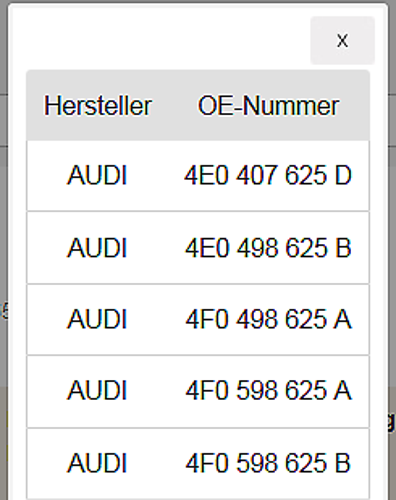

darf ich mich anschließen :-( Auch mein Dicker macht seit letzter Woche diese komische Geräusch ab ca 50 km/h ( darunter höre ich zumindest nix ) Es brummt / nsummt ordentlich im Auto, allerdings habe ich keine Vibrationen im Lenkrad. Zuerst dachte ich es wären meine Winterreifewn ( Dunlop - 225 Größe - gekauft im Februar 2019 - jetzt leichte Sägezahnbildung ) Vll. lag da ja schon was an bzgl. Radlager. Spur / Sturz wurden per Laser geprüft, alles Ok.
Seit heute morgen nagelneue Sommerschuhe drauf - Pirelli Zero Nero 245.... Das Geräusch blieb.
Ich also zum Teilehändler...er hat mir folgendes ausgedruckt - siehe Bilder. Er meinte da müsste man nix auspressen da alles eine Einheit wäre die geschraubt würde....Kann das jemand bestätigen ? er meinte auch das die von SKF am besten wären. Sein preis wären ca. 160 € für den Satz für vorne. Denke mal ich sollte beiden Seiten machen ?
Vielen Dank im Voraus für Info,s
Es grüßt
MaruLina
Audi-oe-nummer-radlagersatz
Audi-radlager

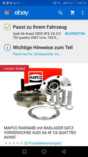

SKF Radlager kostet bei eBay 60€. Die Radnabe muss aus dem alten Lager raus und in das neue eingepresst werden. Gibt auch nen Satz mit neuer Radnabe kostet dann ca.120€ pro Seite.
Nein gibt es nicht. Das was du meinst ist das Radlager für die Hinterachse bei Frontantrieb
Habe Quattro... der Teilehändler sagt ist vorne und hinten gleich. Also muss jetzt vorne was gepresst werden oder nicht ? Frage nur zum Verständnis :-)
MaruLina
Ja muss gepresst werden. Die Nabe muss aus dem alten lager rausgepresst werden und in das neue Lager eingepresst werden.
Ah ...Ok... also Werkstatt :-)
Frage nächste Woche mal den Schrauber im Ort :-) Zum :-) muss man ja nicht unbedingt.
Aber die auf meinem Bild sind wohl die richtigen ....?
Danke und Gruß
MaruLina

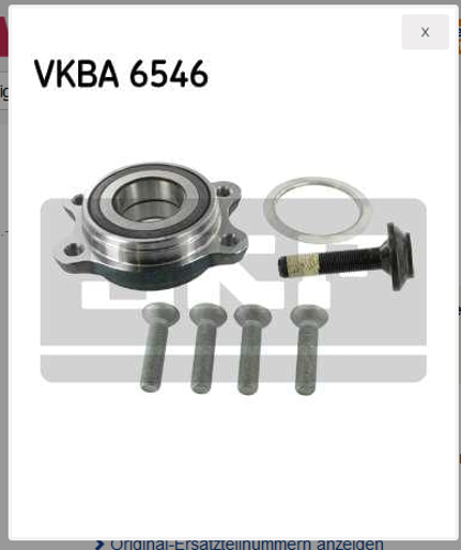

@andykotov schrieb am 27. April 2019 um 15:47:43 Uhr:
Und das hier...?
Radlager mit Nabe
Pressen und schrauben.
