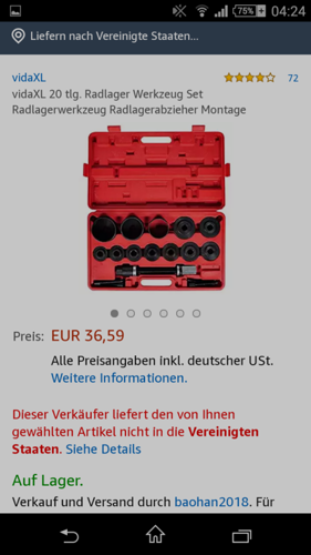

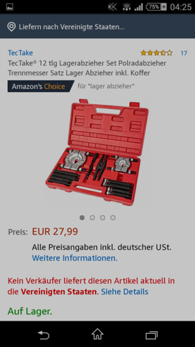

Screenshot-2018-11-01-04-24-59
Screenshot-2018-11-01-04-25-20
Ich hab die "Made in West Germany" Profivariante von Klann aus Westdeutschem Werkstattstahl und selbst damit kriegste die Radlager heute ein paar Jahrzehnte länger festgerostet nicht mehr raus...
Oh je sind das alle Meinungen zu diesem Werkzeug , hat niemand positive Erfahrungen mit so Presswerkzeug?

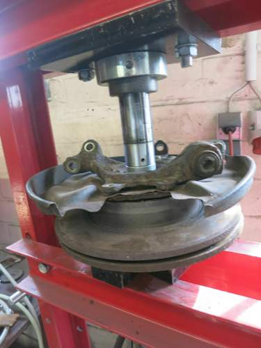

Das Radlager (genauer geschrieben den Flansch) kannst brutal mit ner Schlagvorrichtung und nem Vorschlägen abkloppen oder netter ist es den Radträger eben an den Streben zu lösen und dann den Flansch von innen rauspressen. Dazu muss die Feststellbremse weg .....halbwegs kann man das Bremsblech sogar retten, wenn man was gescheites als runde Auflage um den Flansch beim pressen legt.
Ne Bremsscheibe z.B. der man oben den Skalp geklaut hat z.B.
Das Radlager selbst kommt nachdem der Flansch weg ist mit nem passenden Druckstück leichter....meist mit nem Knack und zerlegt sich in zwo Teile.

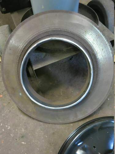

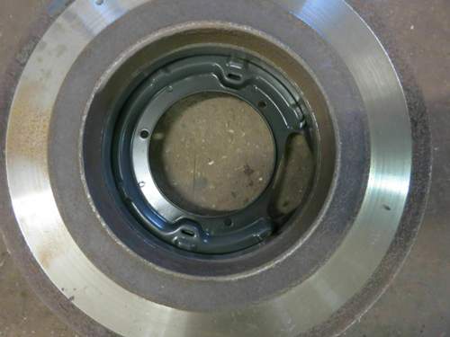

124 Bremsscheibe skalpieren.....sauber entgraten (Bild 1) und innen etwas wegschleifen. Dann sitzt das Blech sauber um die Auflage der Feststellbremse herum (Bild 2).
Dann auf die Presse....wenn man die zweite olle Bremsscheibe noch andersrum drunter setzt, kann man in einem Zug den Flansch rausdrücken....entgegen der Ansagen, dass die T-Flansche oft erst bei 25 bis 30 Tonnen kommen, habe ich die Erfahrung gemacht, dass fast alle so spätestens bei 10 Tonnen rauskommen, wenn grade gepresst wird.
Bild 3 (da ist allerdings ein von vorne herein zermartertes Blech drauf....habe grade kein anderes Bildchen, wo man sehen kann wie das Zeug auf der Presse liegt.

Skalpiert und entgratet
Passt
Auf die Presse damit
