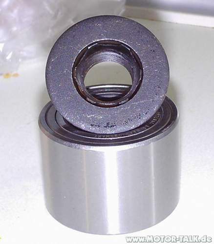

Hallöle,
mir fällt seit kurzem beim Fahren über 70km/h ein tiefes, summendes/heulendes Geräusch von der Hinterachse auf...mit nem ganz leichten Sound von Unwucht dabei.
Daraufhin hab ich mal in Links- und Rechtskurven genauer hingehört.
In Rechtskurven wird es sehr laut und klingt sehr unwuchtig-unregelmäßig, während es in Linkskurven fast weg ist.
Nach meinem Laienhaften Verständnis schaut das nach Radlager hinten-links aus, der Wagen hat nun auch 72tkm weg.
Frage ist nun:
- Kann es noch was anderes sein?
- Wie dringend sollte man ein defektes Radlager erneuern?
- Immer paarweise tauschen? (ich denke ja)
- Wo machen lassen? Und was wird es ca. kosten?

So...war heute bei meiner kleinen Werkstatt da...
Es wurde das Radlager gewechselt. Ich habe die darauf hingewiesen, dass der Achszapfen laut Ford auch mitgewechselt werden muss, die haben das beim Umbau geprüft und angeblich wäre das nicht nötig gewesen.
Also hab ich nun für 47€ Material + 57€ Arbeitskosten ein neues Radlager und wieder Ruhe 🙂
Bei Ford hab ich angerufen und die hätten den Achszapfen auf jeden Fall gewechselt, denn die haben schon direkt 160 für Material veranschlagt.

Wir haben das Radlager hinten an unserem Focus auch gewechselt am SA. Ging ganz leicht, nur das alte hat sich etwas festgesetzt, sonst sehr einfach zum selber einbauen.
Frage: Muss man hinten auch die Spur neu einstellen? Beim Ersatzteilhädler, wo wir das Lager gekauft haben, da hieß es, man müsste die Hinterachse neu vermessen und Spur einstellen.
Stimmt das???

nein muß man nicht einstellen,auch noch nie gehört sowas aber da hat
auch jeder einen anderen senf der dazugegeben wird.
Man baut ja nur die Radnabe aus und entfernt weder eine Schraube noch ein Teil
der Hinterachse.
Vorn allerdings ist das schon eher möglich o.nötig da man den Achsschenkel entfernt da das Lager dort eingepresst ist.
Denke das ich da richtig liege.
MfG

Also, mal mit den "Weisheiten" etwas aufräumen:
Erstens, man kann weiter fahren, man verliert kein Rad, nichtmal dann, wenn kein Lager mehr drin wäre. Man zerstört nur mehr, wenn das Rad zuviel spiel hat. ( ABS-Ring-ABS - Sensor und Achszapfen, Radhausteppich 😁)
Zweitens, was für Schrauben sollen da verrostet sein ?
Da muss der Bremssattel runter, die Bremsscheibe geht so ab, Fettkappe entfernen, Zentralmutter abschrauben, und komplette Nabe abziehen.
Den geänderten Achszapfen braucht man nur, wenn der Alte beschädigt wurde. (hatte Ich noch nie 😕 ) Das Teil wurde nur geändert, weil soviele Lager durch eindringendes Wasser zerstört wurden.
Die Lager gehen übrigends mit dem neuen Achszapfen immer noch kaputt 😁, nur Ford hat wieder mächtig an einem Teil verdient.
Und eine neue Nabe braucht man nur, wenn Sie verbogen ist, oder der Mech zu blöd, um das Lager auszupressen !
Erneuern würde Ich auf jeden Fall den ABS Sensorring hinten auf der Nabe, kostet 12 €.
Mit Weiterfahren war gemeint, dass man das Auto jetzt nicht schlagartig stehen lassen muss, nur, weil das Lager heult.
2000 Km in den Urlaub sollten aber nicht unbedingt sein 😁
Achsvermessung ist nicht nötig !

Wie lange so ein Lager hält, entscheiden sehr viele Faktoren:
Breitere Felgen mit weniger ET vergrößern den Hebelarm, so dass in Kurven mehr Kraft auf das Lager einwirkt.
Dann, wieviel Radsteine werden "mitgenommen"
Wo, und Wie, wird gefahren. Viel im Regen ?
Ausfallursache Nummer 1 ist nach wie vor, eindringendes Wasser von der Innenseite der Achse her.
Daran hat auch der neue Achsstumpf mit geänderter Abdichtung nichts geändert.
