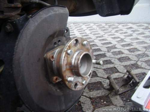

Heute, nach ca. 120km auf der Autobahn mit ebay-Radlager hinten: Peng! Zoff... Radkappe weg, 4 Radbolzen gesprengt, was ich nur am Knall gemerkt habe. Bei einer Haltemöglichkeit ist mir dann schlecht geworden: 4 von 5 Radbolzen gebrochen und weg. Das Rad hielt nur noch mit einer Mutter bzw. an einem Bolzen. Nach dem Schock könnt ihr Euch ja noch den Ärger denken, weiterfahren würde dann nur noch ein Lebensmüder...
Der Verkäufer kannte das Problem, wollte alle angeschrieben haben, hatte mich wohl vergessen, meinte er. Die Teile gehen zurück an den Hersteller.
Zwar hatte ich beim Escort mit solchen Teilen gute Erfahrung gemacht, aber das war eine Lehrstunde, die weit schlimmer hätte ausgehen können. Wenn schon aus dem Netz, dann Markenware!

Na ich denke bei den SKF-Lagern kann man so viel auch nicht falsch machen - aber auch da gibts Fälschungen. Der Ford-Preis ist natürlich etwas hoch.
Anbei mal, wie das mit dem Billiglager in meinem Fall ausgesehen hat.
Schaden-seitenaufnahme

Sieht schlimm aus. Wer war der Hersteller? Kommen bei sehr günstigen Preisen nur zwei in Fragen: Mapco und MaxGear, letzterer ist Fernost-Ware. Dann gibts noch Triscan aber das ist nun wirklich China-Blech.
