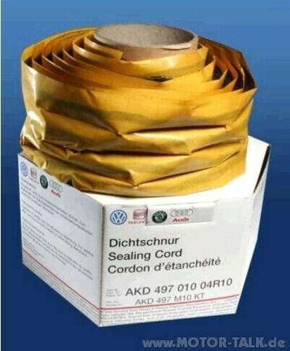

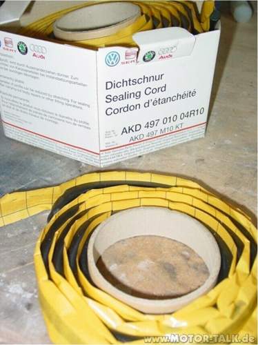

Spaß beiseite, auch ich suche nach einer guten Möglichkeit die Radhausschalen abzudichten. Die verklebte Variante mit Sikaflex etc. gefällt mir nicht ganz so gut, schließlich soll sich so eine Radhausschale im Bedarfsfall auch mal wieder demontieren lassen.
Wie wäre es die Radhausschale im Bereich der Übergänge zur Karosserie sauber mit der original VW/Audi Dichtschnur (Butylschnur) zu unterfüttern (mit der an früheren Audi Modellen die Rückleuchten wasserdicht eingesetzt waren)?
Das wäre eine saubere Sache und bei Bedarf auch wieder zu lösen...
Dichtschnur
Dichtschnur-2
Wäre eventuell eine Notlösung. Montieren, Testen, Berichten... 😉
wie und wo soll man denn dies mit der Butlyschnur abdichten?
