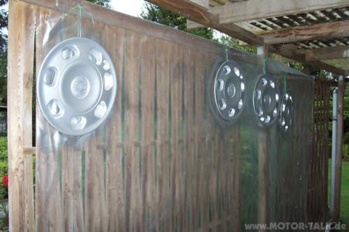

Die Sache ist fast über die Bühne gelaufen. Hier kommen die ersten Bilder, leider sind noch keine Bilder dabei wo die Teile tatsächlich am Fahrzeug dran sind, grundsätzlich ist aber alles fertig, lediglich die Felgen und die Kleinteile müssen noch trocknen.
Ich werd zu jedem Bild mal kurz was sagen, werde natürlich auch Bilder posten sobald alles am Fahrzeug montiert ist. Habe mich wie gesagt gegen Radkappen und FÜR schwarz entschieden.
Bild 1:
Hier sind die Radkappen im originalen Zustand abgebildet. Sehen grundsätzlich noch sehr gut aus für knapp 16 Jahre.
Bild 2:
Hier sehen wir die guten Stücke in grundiertem Zustand. Ganz normale Grundierung verwendet und im Garten drauf los gesprüht.
Bild 3:
Das Endergebnis. Mit BrilliantSchwarz LY9B angelackt, dann mit Klarlack veredelt

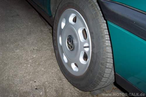

Bild 4:
Originalzustand der Winterfelge. Hatte einfach schlicht keinen Bock mehr mit solchen Schlappen rumzugurken. Es muss nicht immer alles vom feinsten sein, hier ist allerdings Schluss.
Bild 5:
Rand abgeklebt. Keine Ahnung wieviel Schnipsel klebeband das sind, sind aber auf jeden Fall eine ganze Menge. Das Postpackband ist am besten, starke Klebekraft, mit geschickten Bewegungen schlüpft es perfekt unter die Wulzt.
Bild 6:
Grundiert. Vorher mit Rostlöser behandelt und über Nacht einwirken lassen. Dann mit RostPrimer grundiert.
Bild 7:
So sehen die Dinger dann aus. Auch hier wieder LY9B und mit Klarlack veredelt.

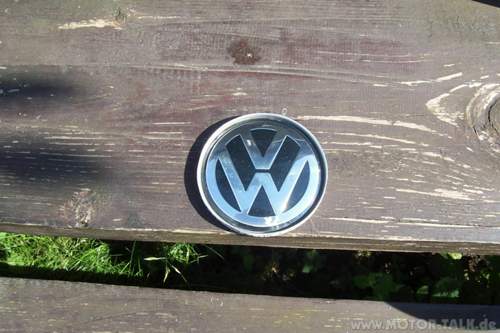

Vw-zeichen
Lackierung
Vw-zeichen-dran

So, ich hatte zwar vor einigen Tagen bereits ein paar Bilder hochgeladen, da waren allerdings noch keine Radkappen drauf.
Hab mich heute entschlossen endlich mal ein paar vernünftige Bilder zu machen, finden sich im Anhang.
Was ich besonders an dem Auto mag ( außer einer ganzen Reihe anderer Sachen ) ist die klare kontrastreiche Abgrenzung von Schwarz und Weiß an der Karosse. Deshalb werde ich die Türgriffe auch eher schwarz als weiß lackieren. Ich finde die schwarzen Felgen sehen so prima an dem Auto aus.
Joa, das wärs dann auch, glaub das Auto ist dann wintertauglich 😁
Liebe Grüße,
Alex
