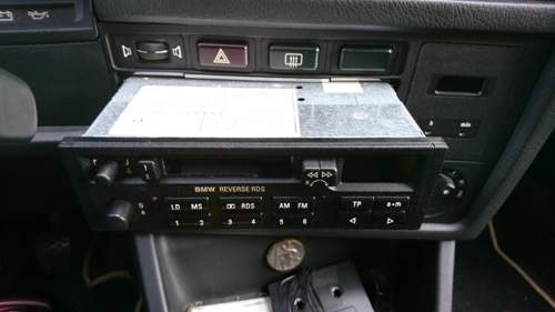

Hab jetzt das oben beschriebene Bavaria Electronic gegen ein Bavaria Reverse RDS getauscht und dazu den BMW Adapterstecker (von alten "einzelnen" Anschlüssen auf BMW Block, 2 Kanal) verbaut.
Das Radio funktioniert, alle Stecker sind korrekt angeschlossen (bis auf einen dicken Blockstecker im Adapterkabelbaum für den war kein Gegenstück vorhanden) aber es kommt kein Ton aus den Boxen, nicht mal ein Knarzen oder Rauschen.
Hat jemand eine Idee woran das liegen könnte? Es ist noch ein Überblendregler (siehe Bild) verbaut, über den die LS-Kabel laufen. Könnte dieser das Problem sein?

Der "Dicke Stecker" ist der Stecker für den Überblendregler mit "Rundkontakt".
Klar, da hört man ohne ned viel...
... hmmmm, wie ist denn der Überblendregler oben angeschlossen?
Irgendwie habe ich das Gefühl, da ist ein Regler zuviel da...
Es gibt diesen Adapter auch als Anschluss zum Soundsystem... und dass der Dicke eigentlich die Kopplung zum Soundsystem ist.

In den Überblendregler gehen die LS-Kabel rein und kommen wieder raus, der ist aber eckig. Kann gerne mal ein Bild davon machen falls das weiter hilft.
Ein Soundsystem ist auch nicht verbaut, jedenfalls nicht dass ich wüsste. Ich hab auch schon Threads gelesen wo die Masse der LS noch zusätzlich aufgelegt werden muss, weiß aber leider auch nicht wo.
Schade eigentlich, hab gedacht dass das "Plug&Play" geht, der Adapterstecker kostet schließlich ne Stange Geld für nur ein paar Kabel mit Steckern. ;)
Du könntest mal an diesem Stecker jeweils blau zu blau brücken, dito Gelb.
Kommt dann was raus?

So, gerade deinen Tipp mal ausprobiert, leider nach wie vor kein Ton. Mh, die Pinbelegung des Adapters müsste doch passen, ist schließlich ein Originalteil.

Nee, nicht an diesem Überblendregler.
Am "Dicken Stecker".

Habe ich gemacht --> leider nichts.
Allerdings ist mir jetzt folgendes aufgefallen:
Vom Adapterstecker der LS geht jeweils nur ein Kabel zum Blockstecker, der ins Radio geht. In den alten Stecker gehen allerdings 2 Leitungen rein, + und -. Jetzt gehen die Leitungen des Adapters nur auf die beiden Minus Pins LS hinten rechts und links (Pin 12 und 14). Die Plus Leitungen beider LS gehen direkt vom "Block" auf den "dicken Stecker" (Pin 1,2,3,6), der dann wohl zum (nicht vorhandenen) Soundsystem führt. Hab mal die Leitungen vom Soundsystem Stecker in den LS Stecker rüber gebrückt und siehe da, es knarzt!
Gut, der Fehler ist gefunden, jedoch ist es ziemlich traurig, dass BMW einen Adapterstecker verkauft an dem man noch selber rumbasteln muss.
Muss jetzt erstmal schauen wie ich die Adapterstecker der Lautsprecher überhaupt öffnen kann um die + Leitung des "dicken Steckers" dort rein zu legen. Wahrscheinlich geht das gar nicht und ich muss das machen was ich von Anfang an nicht wollte --> am originalen Kabelbaum rumpfuschen.
Euch trotzdem vielen Dank für die Hilfe :-)!
