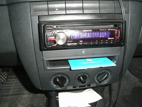

Hat jemand von euch schon mal das Radio im Schacht mit dem Ablagefach getauscht? Radio ist jetzt oben und das offene Ablagefach darunter. Ich möchte es tauschen,- Radio unten und das Ablagefach oben. Das sollte doch eigentlich passen???
In das Ablagefach will ich mir dann den Getränkehalter vom BORA / Golf 4 rein bauen...

Ja genau. Im Prinzip geht es schon,- Das Radio passt oben wie unten, nur das offene Fach muß man dann etwas abändern und dann passt das mit der Blende nicht mehr richtig. Oben wäre dann eine breitere Blende erforderlich. Also bleibt das Radio oben.🙂
Der Golf 4 Becherhalter ist gestern von 3,2,1 gekommen. Ich setze mal ein Bild hier rein wenn ich ihn eingebaut habe.
Gruß Vari🙂

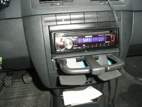

So, der Becherhalter vom Golf 4 / Bora ist jetzt drin. Das offene Fach ist jetzt kleiner, aber für die Parkscheibe ist es noch genug😁
Anbei sind Bilder davon.

Ich musste nur oben ein Stück von dem Fach raus schneiden. Dann hab ich den Becherhalter mit der Heißklebepistole an das Fach befestigt und wieder unter das Ladilo geschubst,- Fertig.😉

doch ich beschweifel, dass das Zeugs aus der Heißklebepistole nicht für immer hält, allein durch Temperaturschwankungen und schwubs haste ne richtige Sauerei im Fabia.
Würde an deiner Stelle z.B. einen Schraubenzieher so kürzen
(vllt findet sich ja noch was anderes in deiner Werkzeugskiste) das du den Becherhalter wenigstens mit kl. Schrauben an der Mittelkonsole noch befestigen kannst.

Der Halter ist auch so fixiert,- hab ich nur zusätzlich an das Fach geleimt😉
