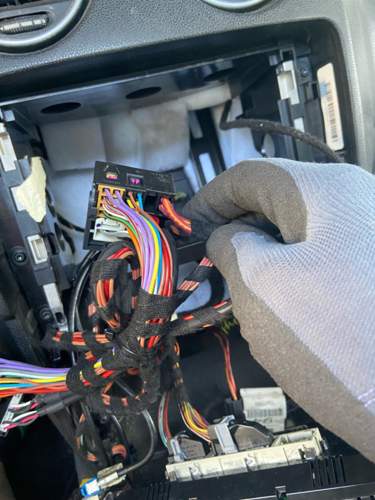

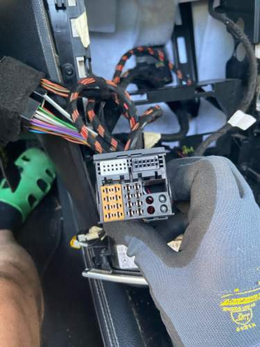

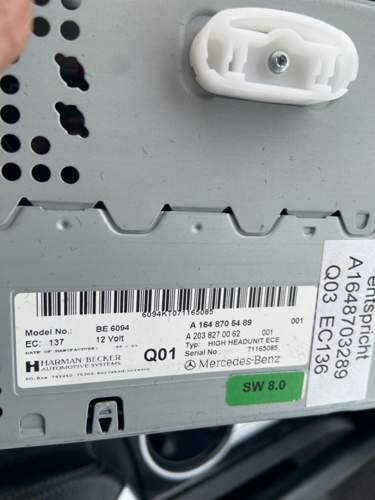

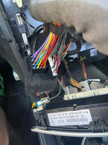

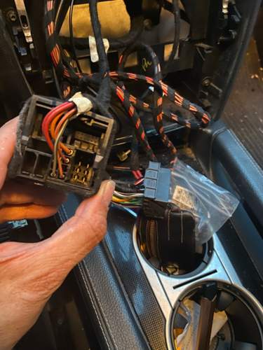

Ich habe ein baugleiches „Radio“ in der Bucht gekauft.
Dies zeigt das gleiche Problem.
Also muss etwas anderes vorliegen.
Anbei ein paar Bilder.
Vielleicht kann mir jemand erklären wieso es er erst einen Zwischenadapter gibt.
Und wofür ist der grüne Anschluss?
Ich habe bisher kein Gegenstück gefunden.
@Netsrac69 schrieb am 3. August 2024 um 10:46:38 Uhr:
Ich nochmal.Ich habe ein baugleiches „Radio“ in der Bucht gekauft.
Dies zeigt das gleiche Problem.Also muss etwas anderes vorliegen.
Der grüne Fakra Anschluss ist für die Rückfahrkamera falls man eine hat.
Der Zwischenadapter (falls da nichts eingehängt wurde) vielleicht als Verlängerung. Da der Radio Anschluss schon recht kurz bemessen ist. Damit man vielleicht komfortabler drankommt. Oder am Plastik war etwas gebrochen und daher die Verlängerung mit dem Tape.

Vom Comand gehen viele Kabel zum Zwischenadapter.
Aber nur sehr wenige zum Fahrzeug.
Sieht so aus, als wenn da was fehlen würde.
Finde aber nichts loses
Der Adapter wird wie schon geschrieben zur Verlängerung sein oder der originale Stecker hat einen Defekt. Wenn du HK hast, ist es normal das da nur so wenig Kabel dran sind. Mach doch mal das tape ab und schaue dir den original Anschluss an, vielleicht sind die Nasen abgebrochen oder dergleichen und deswegen wurde es adaptiert.
