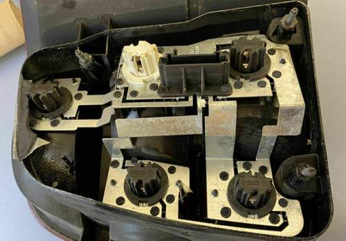

Nach dem Wechsel der Glühlampen mit dem Sockel war der Defekt immer noch da,so begab ich mich auf die Suche nach einem Kompletten Rücklicht,leider wurde ich im Net nicht fündig - alle Angebote nur Ohne Lampenträger-
Da die beiden Zellonen noch ok sind,suche ich nur die Halterung für die Glühbirnen.Bei Fa. Merzedes bekam ich die Auskunft,es gäbe Sie nur komplett zum Preis von 200-. pro Stk.
Was bezeichnet man als „Lampenträger“ die Birnenfassung oder das gesamte Blechteil auf dem alle Birnen eingesetzt werden ?
Der Defekt ist,dass die Bremsleuchten nicht mehr funktionieren.

Du meinst diese Lampenfassungen ?
Die gibt es bei Mercedes einzeln.
Kosten aber bei Mercedes rund 22 € pro Stück.
Wenn Du die Nummer A1408260182 bei eBay eingibst findest Du auch ein paar.

Lb Michael,
Diese Sockel habe ich ja gekauft,Ich benötige wahrscheinlich das Blechteil in dem ich diese schwarzen Teile eindrehen kann.Wo bekomme ich dieses Teil und gibt es das auch ohne die Plastic Zellone.? Bei Mercedes nur komplett zu erwerben zum Preis von ca 200.—

Hallo Hans,
wenn Du Die das mal anschaust, dann ist das Blech fest in der Leuchte verbaut bzw. in das Plastik eingeschmolzen. Das gibt es nicht einzeln. Ich kann mir aber gerade auch nicht vorstellen was da kaputt gehen sollte, das sind doch nur ein paar Blechstreifen.
Könnte es vielleicht sein, dass Dein SAM nass geworden ist ?

Wenn die Kontakte bzw. Leiter der Blechstreifen der Bremslichter defekt sind, benötigst du diesen RepSatz:

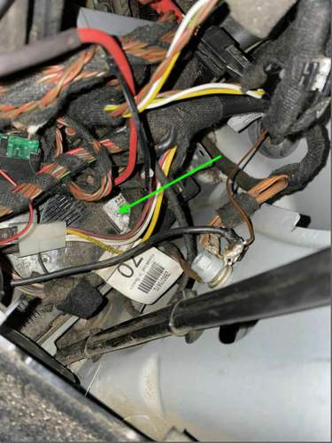

Die Wahrscheinlichkeit, dass beide Heckleuchten gleichzeitig ausfallen. empfinde ich schon als auffällig. Insofern denke ich auch, dass Du zuerst einmal das hintere SAM (rear) checken solltest, über das eine Vielzahl von elektrischen verbrauchern gesteuert wird.
Da Du auch das VorMopf-Modell fährst erscheint mir die Ursache für den beidseitigen Hecklichtausfall doch eher in einer zentralen Schaltstelle (SAM rear) zu liegen.
Hoffentlich findest Du die Ursache schnell. Wenn Du eine Rückmeldung geben würdest, wäre das grossartig.

Hallo Hans
Es handelt sich um das Signal-Anforderungs-Modul (SAM), das eine Vielzahl von elektrischen Verbrauchern koordiniert / steuert. Bin kein Autoelektriker / Mechatroniker. Es befindet sich beifahrerseitig im Kofferraum hinter der abnehmbaren Verkleidung.
Dort findest du auch den Sicherungskasten und darunter bodenwärts liegt horizontal angeordenet und mit Klammern befestigt das (schwarze) SAM. Im Forum gibt es reichlich Beiträge mit Fotos dazu. Ich habe seinerzeit das SAM ausgebaut, die darin befindliche Platine herausgebaut und die korrodierte Platine in Isopropanol gelegt und mit der Zahnbürste gereinigt.
Danach funktionierte alles wieder einwandfrei.
Aber Achtung. Wenn die Ursache für die Feuchtigkeit / Wassereintritt nicht behoben wird, droht der nächste SAM-Ausfall.
Herzlicher Gruss aus der CH

Die Kontakte der Bremsleuchten werden durch den Wassereintritt mit der Zeit beschädigt und es kommt zu Fehlfunktionen- Störungen. Deshalb gibt es auch den Rep.Satz.

Hallo Hans
Hast Du die Platine aus dem SAM (rear) ausgebaut und angeschaut? Ich hatte auch keinen grossen Wassereintritt, aber über die Zeit kam es doch zur Korrosion. Im Foto siehst Du meine SAM-Platine, die ich dann im Isopropanolbad und mit der Zahnbürste reinigte.
