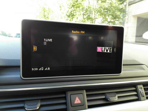

mein neuer A4 avant hat das MMI Touch. In den Radioeinstellungen habe ich gesehen, dass man sich u. a. ein Senderlogo anzeigen lassen kann. Egal welchen Sender ich ausgewählt habe, wird aber kein Logo angezeigt.
Funzt das nur bei DAB? Weil DAB hat mein A4 auch. Gibt es da nicht irgendwie eine Datei, die man downloadet und dann in den Audi einspielt und dann die Senderlogos hat? Auch für UKW?
Danke!

War so gemeint: beim MJ 2016 nicht, bei 2017 sogar das kleine MMI
Auch MJ2016 das große MMI nicht. Ging erst durch eine neue Software Version.

Lange her das hier etwas passiert ist, aber ich versuche es mal. 😉
Ist es normal das einige Senderlogos so verpixelt dargestellt werden? In meinem Fall z.B. NDR2/DAB, NJOY/DAB.
Hier gibt es zwar jetzt neue und höher aufgelöste Logos, aber nur für VW Discover...
Müsste man für Audi etwas ändern, aber dann läuft die wahrscheinlich nur auf gepatchten Units...
https://www.phonostar.de/vw/de/download
bzw. die Datenbank direkt
https://www.phonostar.de/download/vw/MQB2_Europe_v1.10.33.zip

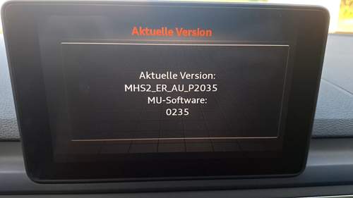

suche nach einer Möglichkeit meine Senderlogos vom MHS2 System zu aktualisieren.
Über die VW Daten geht es leider nicht auch nicht mit Änderung der Metadaten.
Im Anhang Bilder zur Version.
Software hat den Congo Patch drauf.
Danke für jegliche Hilfe und Infos dazu.

SW Version
Zugversion
Softwareinfo Senderlogos aktuell
