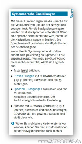

Auf dem zweiten sieht man diese komischen Sonderzeichen..... ;-(
die komischen Sonderzeichen auf dem zweiten Bild kommen sicherlich daher, dass eine osteuropäische Sprache eingestellt ist, z.B. russisch

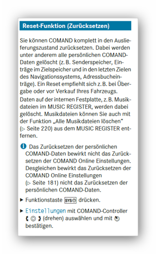

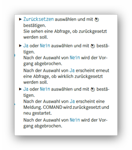

hast du es mal mit einem
reset versucht?
Reset1
Reset2
Zurücksetzen wurde ebenso, wie Sprache in Deutsch durchgeführt.
