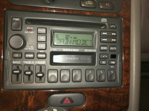

ich habe die Suche bemüht, dennoch bleiben Fragen offen.
Da ich kein originales Radio auftreiben kann, werde ich wohl auf ein Zubehörgerät zurückgreifen.
Aktuell ist ein Doppel-DIN eingebaut, das aber nur japanisch spricht ;-)
Ist es richtig, dass ich am Schacht "feilen" muss, wenn ich ein 1DIN Radio einbaue?
Das Ablagefach habe ich besorgt, brauche ich dann noch eine Blende, Rahmen o.ä.? Ist dann die Rückrüstung auf original noch möglich?
Danke und Gruß Philipp

Graue originale sind doch zu haben. Aber du suchst vermutlich ein schwarzes, oder?
Wenn ich e richtig informiert bin ist es anders herum. Du müsstest feilen wenn du von 1 auf 2 -Din wolltest, meine ich
2 Fragen kann ich dir beantworten:
Im Schacht muss du die linke und rechte " Plastikschienen " wegfeilen. Dann passt das Radio rein.
Den Rahmem um das Radio herum habe ich mit dem Kauf des Zubehörradios mitbekommen.
Edit: das gilt für den Einbau eines 2 DIN - Radios.
genau, wenn schon original, dann richtig, sprich schwarz.
Wenn die Schienen weg sind, passt vermutlich das Doppel DIN nicht mehr hinein.
Müsste man dann das Armaturenbrett tauschen oder gibt es einen entsprechenden Schacht?
Gruß Philipp
Das originale Doppel-DIN passt nach der Feilaktion noch rein, klar doch aber es wird seitlich nicht mehr geführt und lässt sich mit den Bügeln vermutlich nicht mehr arretieren. Habe das nicht ausprobiert. Es gibt vernünftigerweise nur ein Entweder-Oder. Fremdgehen mit einem 2-DIN und allen Konsequenzen, oder du baust ein 1-DIN rein, brauchst nicht feilen, hast ein zusätzliches Fach und kannst das SC irgendwann wieder rückrüsten.

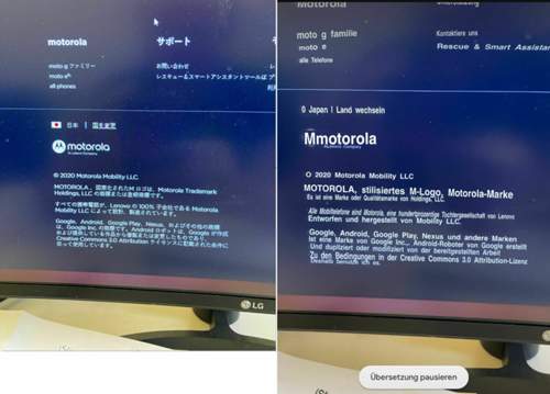

Wenn du ein Smartphone hast, installiere die Google Translate App.
Die kann Bilder von der Kamera direkt übersetzen. Dann erkennst du auf dem Handy was das Radio da alles anzeigt und kannst ggf das ändern.
