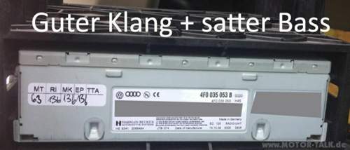

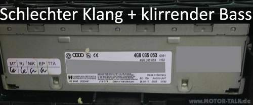

ich habe nach dem Wechsel der Radioeinheit (beide vom A4 8K Passiv-Soundsystem mit MMI Navi 3G) gleichmäßige Radioaussetzer alle paar Sekunden (Musik über SD-Karte wird jedoch akkurat abgespielt). Muss hier beim Wechsel der Radioeinheit etwas um/codiert werden?
Nachdem ich nämlich unzählige Beiträge zu den grotten schlechten Passiv-Soundsystemen gelesen habe, scheine ich zumindest für mich die Lösung eines gutes Klangs mit sattem Bass gefunden zu haben.
Es gibt wohl anscheinend verschiedene Radioeinheiten bei den Passivsystemen: einmal mit schlechtem Klang + klirrendem Bass und einmal mit super Klang+sattem Bass (siehe Bilder anbei).
Mein Vater hat den komplett identischen A4 8K wie ich. Beide Passiv-Soundsystem mit MMI Navi 3G. Mein Vater hat einen guten Klang+satten Bass und ich einen echt schlechten Klang mit klirrenden Bässen. Ich habe jetzt nur die Radioeinheiten miteinander getauscht und siehe da, nun hab ich guten Klang+satte Bässe und mein Vater meinen schlechten Klang.
Wir wollen das auch so beibehalten, haben aber nach dem Tausch der Radioeinheit alle paar Sekunden Radiounterbrechungen (egal welcher Sender). Musik von SD-Karte läuft jedoch problemlos.
Muss hier etwas um/codiert werden oder was muss getan werden, um die Radiounterbrecher wegzubekommen?
Danke im Voraus für Eure Hilfe.
LG Oliver
A4 8k Radioeinheit schlecht
A4 8k Radioeinheit gut

Kompnentenschutz(Diebstahlschutz) muss bei beiden runter

geht nur beim Freundlichen (online).
wenn Du nach dem Tausch zufrieden bist mit dem Klang lass bloß die Finger weg von der Parametrierung!
Auf der Unit von deinem Vater ist ja noch die alte Parametrierung drauf mit mehr Bass von MJ10, bei neueren Units/Updates wurde wurde der BASS-Pegel wegen mögl. Klappergeräuschen gesenkt, deshalb haben die neueren Units weniger Bass bzw. der Frequenzbereich bei den hinteren Lautsprechern wurde beschnitten.
Wenn Du mit der Parametrierung rumprobieren willst, musst Du das mit deiner 4G0-Unit machen - dann bräuchtest Du keinen Komponetenschutz aufheben zu lassen - allerdings wüsste ich jetzt nicht wo man einen entsprechenden Parametersatz herkriegt...
Also die einfachere Variante in deinem Fall ist sicherlich der Tausch der beiden Units ohne Änderung der Parametrierung...

Hab übersehen , er hat tuner 4F0 ...
Natürlich wen der Sound passt , braucht er auch nicht zu parametriren , nach dem Er bei Audi war !
Passenden para.satz. kann man schreiben .....
So, jetzt muss ich aber auch mal den Herrn Spuerer mal was fragen, kann man denn daran was ändern, dass die hinteren Bassbeschnitten sind? Finde ich auch doof. Im Geheimmenü habe ich nichts gefunden.
wenn der tuner nicht ab werk verbaut war : parametrieren !
ansonsten kannst du nix machen oder ändern
