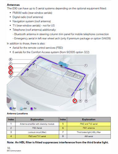

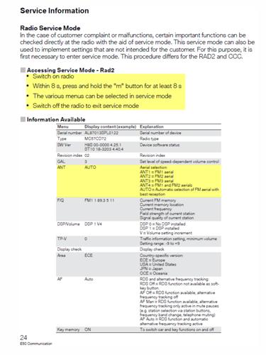

ich brauche dringend eure Hilfe, und zwar von denen, die auch mal ein Dynavin hatten/haben. Habe mir das D99+ gekauft. Probleme:
1. Radioempfang relativ schlecht (Phantomeinspeisung?)
2. Kein GPS Signal -> Empfänger ist im Radioschacht, muss wahrscheinlich hinters KI oder Dachhimmel?
3. Videos anschauen auch im Stand nicht möglich -> muss das Parking Kabel an die Handbremse, also muss das durchgezogen werden?
4. Gerät wird immer in den Werksmodus versetzt, wenn das Fzg. in den sleep mode fällt. Im Sicherungskasten ist anscheinend kein Dauerplus. Alternativen von denen ich gehört habe: von Batterie oder OBD anzapfen, ..?
Im Netz findet man fast nichts über das Navi! Und bis ich vom Support eine Antwort bekomme dauert es immer 2 Tage und dann in so einem gebrochenen Deutsch, dass ich nichts verstehe.
Könnte sich bitte jemand bei mir melden, der diese Probleme schon alle hinter sich hatte? Wäre dafür sooo dankbar 🙂

Ja zum radioempfang fällt mir jetzt auf Anhieb nichts ein, habe die mitgelieferte Antenne auch nur grob hinter dem Radio verteilt
