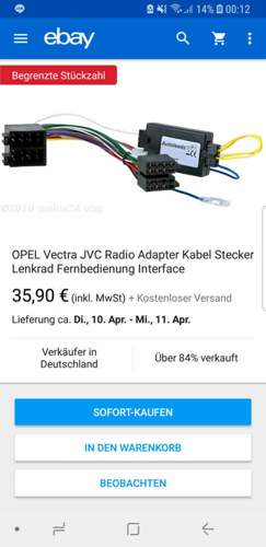

So da bin ich wieder.
War eben im Media Markt und hab da eines gekauft.
JVC-KWR930BT
Ist ein Doppel DIN Radio.
Ich hoffe das hilft euch mir zu helfen.

Das sollte passen.
FL steht Facelift, ab 2005 wurde die neue Radiogeneration eingeführt, diese haben dann den Quadlockstecker bekommen und da bräucjte man nen anderen Adapter.
Screenshot-20180407-001217-ebay
@Dark-Angel712 schrieb am 7. April 2018 um 00:14:49 Uhr:
Das sollte passen.
Wenn ich den Stecker kaufe, benötige ich sonst keinen Adapter mehr, verstehe ich das Richtig?
Dann nur noch die passende Blende?!

@Jisatsu90 schrieb am 7. April 2018 um 00:17:07 Uhr:
Das sollte passen.
Edit: Aber die finde ich selbst.
Ja das ist der Adapter für die Lenkradfernbedienung den du brauchst.
Plus Einbaurahmen oder Blende.
Jup, dann nur noch die Blende.
