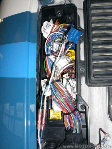

Hab hier noch ein Foto von ein LKW wo ein Telematik end Gerät nicht Funktionierde.
Schöne ist das ein Volvo Werkstatt die so Falsch hat angeschlossen und statt die 2 Pinnen aus zu stecken, sie durch geschnitten hat und mit durchverbinders wieder angeschlossen.
😁 Leider war 1 von die 2 verbinders nicht gut und darfte ich mal Gücken kommen.

Wenn die Komfort CAN nicht mit der haupt steuergerät komunisiert ist das ja naturlich kein thema, denn geht nür alles was am komfort CAN steckt kaput wenn etwas falsch geht ( 😁 und das kann sehr viel sein ).
