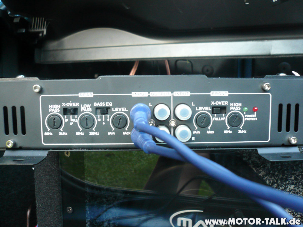

AMP kann man so per bild umgefähr sagen welcher knopf (regler) oder wie mans genau nennt, wie soll ich die sachen stellen??
hab eigentlich nix dran verstellt lief so wunderbar nur das problem werde ich warscheinlich haben wenn ich die boxen mit dem amp verbinde oder ??

Zur einstellung der endstufe (ganz grob, den klang musst du allerdings hören ob er dir gefäöllt:
von links nach rechts:
Highpass ist egal, brauchst du nicht für woofer
x-over steht richtig für sub auf LP
Low pass würde ich auf höchstens ein viertel stellen, also knapp über 50 HZ. So dass der sub nur frequenzen unterhalb 80HZ wiedergibt, sonst wird er ortbar und dröhnt.
Bass euqalizer auf 0 wenn möglich. das ist nur müll wenn die endstufe schon zusätzlich um 6DB verstärkt. das kannst du auch am radio machen wenn du willst
Level wird soweit aufgedreht dass der sub erst dann verzerrt, wenn auch die normalen Lautsprecher für mitten und höhen verzerren. also radio auf 2/3 der max leistung und dann bass level zuregeln bis der sub verzerrt, dann wieder etwas Level rausnehmen

hm, also du hast die beiden woofer jeweils über 2 kanäle gebrückt? das heisst: z.B. linker woofer auf rear gebrückt, rechter woofer auf front gebrückt? wie aber auf dem bild http://www.motor-talk.de/.../Attachment.html?... zu sehen ist hast du nur an den inputs der rear kanäle eine cinchleitung gelegt. das heisst nur der linke woofer hat gespielt, der rechte ist einfach durch die druckunterschiede mitgeflattert... also du könntest wesentlich mehr bass haben wenn du die cinchleitung mit 2 Y kabeln (klick ) auf front und rear führst, und die beiden woofer wieder wie vorher auf die rear und front kanäle brückst...
ABER, dann hast du keine freien kanäle mehr fürs Frontsystem... oder willst du noch ne endstufe verbauen?

ja brauchst du... fürs frontsystem! du hast rear eingänge (cinch) und ausgänge (ls klemmen), und du hast front eingänge und ausgänge das signal was auf front input kommt wird verstärkt, und am front output abgegeben... das gleiche bei rear. da momentan aber nur auf dem rear eingang ein signal kommt wird auch nur dieses verstärkt, am front ist nichts, und deshalb wird auch nichts an den ls klemmen abgegeben. mit dem y cinch kannst du das signal "splitten" und auf front und rear verteilen. du brauchst zwei davon, da du ja jeweils front links/rechts und rear links/rechts hast.

Nein, so wie du es auf dem letzten foto hattest mit den LS kabeln der subs in rear und dem chinch kabel in rear bekommen beide subs was ab!
wenn du mehr leistung willst, dann kannst du mit nem y kabel von rear output zu front input an der endstufe gehen und auch einen der beiden subs an die front ausgänge mit dem LS kabel anschließen und brücken (also den gaaanz linken eingang für das LS kabel der front und das gaaaanz rechten einganng für das front system; ist doof beschrieben, steht aber auch in der anleitung des amps...)
alternativ, wenn du noch das frontsystem anschließen willst, gehst du mit einem 2 chinchkabel oder halt auch mit dem y chinch kabel an den amp Front chinch input und schließt auch die LS des frontsystems an Front an!
