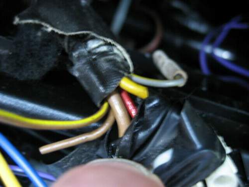

habe ein Bild vom Kabelbaum oder was das darstellen soll mit zugefügt.

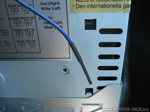

nochwas, das blaue kabel auf dem bild(dem anderen) wo muß ich das reinstecken???????????????????
Danke schon mal
Img-3159
Img-3158
23 Antworten
ist doch alles frickelkacke, n adapter wär einfacher gewesen, die 10 euro ...
das rot kommt an rot und das gelb an gelb. das rote ist für senderspeicher und pp. das gelbe geht an gelb (zündplus) das blau kann für das tele sein oder geräuschpegel. aber nicht so wichtig.

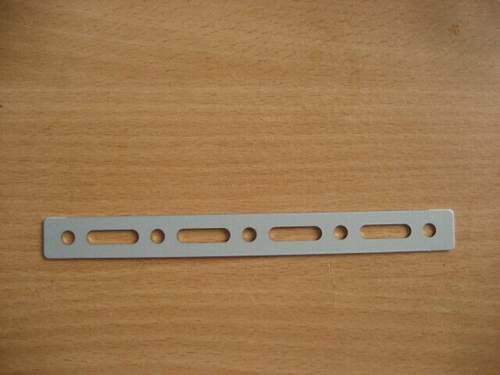

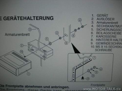

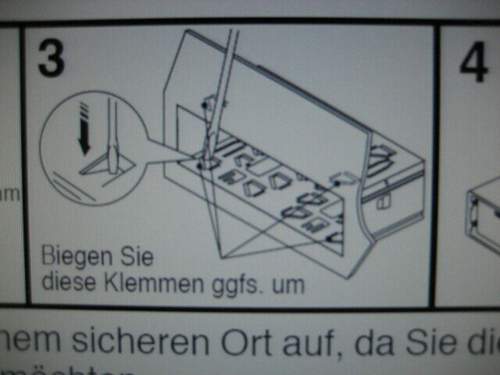

Was mir auch sorge bereitet, ist die Halterung fürs Radio. Keine Ahnung wie ich die montieren soll. Ich komm ja nirgens rein, wo ich die Halterung hinschrauben könnte. Muß ich die Amaturen abbauen?
am 12. Juni 2010 um 9:22
ziehst den aschenbecher ab da sind unten links und rechts eine schraube und da wo der aschenbecher sitzt und schaust von unten drann ist auch noch nee schraube und den rest einfach abziehen bis auf die blende wo die temperatur einstellen kannst für die lüftung da nimmste ein schlitzschraubendreher unterhebelst das dein dann einfach abziehen und der regler von der lüftungsgeschwindigkeit einfach abziehen das dürfte es dann so ziemlich gewesen sein

vom Radio gehen weg
1 schwarzes
1 rotes
1 gelbes
1 blaues (auto antenne) ???? keine ahnung hängt so lose rum, weiß net was des sein könte
habe zuerst schwarz und braun, rot auf rot und gelb auf gelb funzte net
jetzt
schwarz auf braun, rot auf gelb, gelb auf rot und des blaue hängt halt so lose rum
funzt alles so wie es soll, ich bin glücklich :)), jetzt muß ich es nur noch fest verschrauben.!!!!
Danke
hääää? nicht logisch. was macht dauerplus auf zündplus und zündplus auf speicher? kann sein das der iso falsch bepinnt wurde?
Rot - Dauerplus -> Radiospeicher, Senderspeicher, Einstellungen, CD/MP3/DVD .. Nummer
Gelb - Zündungsplus -> Radio ein/aus
Verdreht man das ganze kommt es zu oben beschriebenen Fehlern
Viele Hersteller der Radios stellen die Kabelbäume für viele Autos richtig her; weisen aber in der Anleitung auf genau diese Fehler hin und geben an bei Fehlfunktion diese beiden Leitungen zu tauschen
Ford hat die Pins genau falsch belegt im Kabelbaum, hatte auch noch keinen wo es richtig war; musste immer die Stecker umstecken bzw den Iso Stecker umpinnen; ist aber schnell gemacht ;)
Blau ist übrigens für Antennenansteuerung, Remote für die Endstufe
