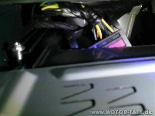

ich habe ein Problem beim Einbau eines neuen Autoradios. Das alte Radio (CD30 MP3) habe ich bereits ausgebaut und wollte nun ein neues verbauen (Sony XAV-AX100). Der mitgelieferte Einbaurahmen des Radios passt allerdings nicht in den Radioschacht des Corsas. Ich habe mir vorher einige Bilder im Netz angeschaut, wo der original Schacht aus Metall ausgebaut werden musste, die Bilder weichen von dem Einbauschacht meines Corsas leider ab (siehe Bilder).
Des Weiteren benötigt mein Can Bus Adapter die Spannung vom Zigarettenanzünder. Dieser lies sich leider auch nicht ausbauen. Eigentlich sollte sich doch der Innere Teil des Zigarettenanzünders herausziehen lassen. ich kann leider nur den gesammten Zigarettenanzünder 5 mm hervorziehen.
Ich hoffe mir kann wer mit einigen Tipps helfen.
Danke und Gruß
AndRe
Einbauschacht
Einbauschacht unten
Einbauschacht oben

Am besten ein komplettes Einbauset dazu kaufen. Da ist dann alles passig bei. Canbus-, sowie LFB-Adapter und passender Einbaurahmen. Den kannst in der passenden Farbe zur Mittelkonsole wählen. Wenn Interesse besteht, kann ich mal Fotos machen, hab den Satz noch irgendwo liegen.
Ich habe das Zündungsplus für den Canbus Adapter vom radioeigenen Kabelbaum abgegriffen. Spart man sich einige Friemeleien und lässt den originalen Kabelbaum unberührt.
Themenstarteram 26. November 2017 um 9:01
Danke für den Hinweis. Mir stellte sich eigentlich mehr die Frage, ob ich bei dem Einbauschacht noch mehr ausbauen kann. Beim Corsa C ist ein ein Metallschacht vorhanden, welcher hinten mit einem Torx festgeschraubt ist und dann komplett demontiert werden muss. Ein solcher Schacht ist beim Corsa D ja nicht vorhanden, sondern nur der Kunststoffschacht. Evtl konnte dieser ja auch demontiert werden wodurch dann der neue gepasst hätte.
Nein, da muss nix weiter raus. Bei meinem Kenwood Radio hätte der Rahmen auch nicht gepasst. Daher braucht man dann eventuell einen anderen, der passt. Deshalb hatte ich mir gleich ein komplettes Einbauzubehörpaket gekauft.

Einbaurahmen ist da und ich scheitere gerade weiterhin an einer einfachen Sache, da ich die Spannung des Zigarettenanzünders benötige, müsste ich diesen wie schon beschrieben, ausbauen.
Das Problem ist, dass der äußere Ring durch die Beleuchtung dicker ist als die Öffnung. Um diesen auszubauen, muss das Innenteil erstmal entfernt werden und man erst dann den ganzen Zigarettenanzünder ausbauen kann. Leider klappt dieses nicht. Hat hier wer einen Tipp? Ich habe nur folgende Bilderserie hier gefunden, allerdings sieht man nicht, wie der innere Teil gelöst wird.
https://www.motor-talk.de/.../img-0096-i205166501.html
Wie ist's mit dem Tipp, einfach den Radiokabelbaum umzuklemmen? (Siehe oben)
Themenstarteram 4. Dezember 2017 um 19:01
@E-CE schrieb am 4. Dezember 2017 um 19:26:57 Uhr:
Hab ich nachgefragt, geht nicht, da es keine geschaltete Spannung mehr bei den Steckern gibt, hierfür wird ein CAN Bus Signal verwendet.
@AndRe5575
Den Anzünder bekommt du nicht raus.
Warum und wofür brauchst du Spannung?
Gehe doch an dem Kabelbaum im Fußraum auf der Beifahrerseite, da findest du alles.
Schaue mal hier auf Seite 18, Punkt 20.
Habe da auch damals die Spannung abgenommen für den Einbau der Zusatzinstrumente.
@AndRe5575
Warum geht es dann bei mir? Mach mal ein Foto von deinem Kabelbaum. Alles was dran ist oder dran soll.
Zündungsplus zum Radio gibt es sehr wohl noch, sonst hätte ich das ja nicht abgreifen können. ;)
