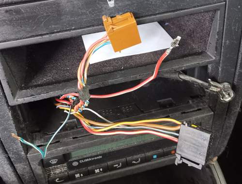

In den Golf war ein anderes Radio, samt Anlage verbaut, Endstufe und Sub, beide Kabel lagen noch im Auto

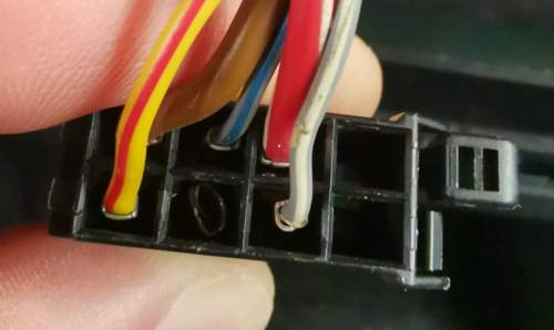

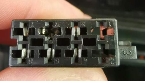

PIN 5 war ausgepinnt
Das ist das rot/weiße Kabel
Wieso ist laut Michael Neuhaus PIN 5 beim alpha nicht belegt?!
@Lukas_2014 schrieb am 11. Februar 2023 um 12:13:16 Uhr:
Von "Auspinnen" kann da nicht die Rede sein, würde sagen rausgerissen!
Da hat einer nicht gewusst was er macht!
An dem Schwarzen Stecker sieht man seitlich eine kleine gelbe Fläche.
Das ist ein Riegel. Diesen muss man rausziehen/schieben um überhaupt den Kontakt auspinnen können!
Ohne diese zu entfernen kriegt man auch mit dem Auspinwerkzeug den Kontakt nicht raus.
Warum beim Alpha/Beta dieser pin 5 nicht belegt ist, weil dieses Radio keinen Steuerspannugsausgang für Antenennverstärker hat. Dieser wird über eine Phantomspannung über das Antennenkabel gespeist.
Vermutlich war in deinem Wagen ein Gamma Radio verbaut deswegen ist noch ein ro/ws(gehort auf pin5 beim Gamma) und bl/ws Kabel vorhanden. Dieses ro/ws auf jeden fall Isolieren, nicht so rumliegen lassen.
Das bl/ws kabel ist normalerweise GALA(pin1) für die Lautstärkeanpassung.

Pin 4 muss mit pin7 umgepinnt werden.
Desweiteren prüf auch die Sicherung10 bzw. 37(je nach dem Bj. des Fahrzeugs)
Dann Zündung anmachen und das Radio sollte einschalten.

Ich habe das rot/weiße Kabel in PIN 5 gesteckt und das alpha meldete "safe"
Ich gab den Code ein und es lief
Das blaue Kabel habe ich isoliert
@patru
Warum muss ich PIN 4 mit PIN 7 umpinnen?
Den gelben Riegel habe ich entfernt und konnte die Litze aus dem Stecker entfernen
Scheinbar war das blaue Kabel in PIN 5
