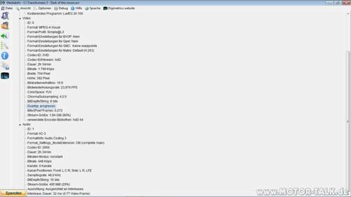

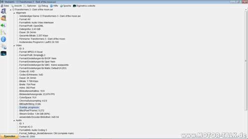

ich habe zwar das MMI Plus, aber vieleicht hilft es Dir ja trotzdem.
Ursprungsmaterial sind bei mir HD-Filme ( MKV ), aber auch Musik DVD gewesen. Umgerechnet habe ich mit XMediaRecode. Dateiformat, Bitrate usw. kannst Du auf den screens von MediaInfo sehen. Bild1 ist die Übersicht, Bild2 die Baumstruktur. Bild3 hat nicht mehr unter Bild2 gepasst, da sind aber die restlichen Audio-Daten zu sehen.
Filme laufen flüssig von SD-Karte ( Formatierung FAT32 und damit max. Dateigröße 4GB -> NTFS wird glaube ich gar nicht erkannt, weiß ich aber nicht genau ). Es gab Probleme mit der Synchronität von Bild und Ton, mit den Einstellungen auf den screens ist es aber bei mir i.O.
Ob das ganze auch mit Radio Concert funktioniert, weiß ich natürlich nicht.
XMediaRecode gibt es im Netz für lau.
Gruß MiniQ

Als erstes: 1000 Dank für diese gute und komplexe Antwort! Hat geholfen weiter zu kommen.
Ich habe jetzt mit XMediaRecode einen Film konvertiert. Dateiformat und Bitrate so eingestellt, wie auf den Bildern zu sehen. Bin dann gleich zum Auto geflitzt um hoffentlich ein positives Ergebnis zu sehen: leider wieder nur Ton. Auch andere Formate wie .wmv, .swf, .mpg, .mp4, .flv, .3g2, .flv, .avi habe ich versucht - alles nichts.
Schlussendlich kann man zusammenfassen: das Concert kann es eben nicht. Schade schade.
