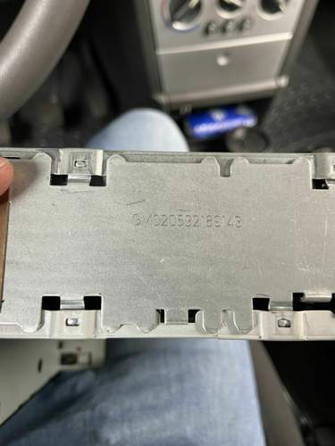

Hallo, brauche den Code für ein CDR 2005, wer kann da helfen? GM 020521377596. Vielen Dank!!
    Bei CDR 2005 muss Code aus dem EEPROM ausgelesen werden.
    Sonst bei FOH vorbeischauen und den giebt es für ca. 30EUR
    Okay, vielen Dank!!

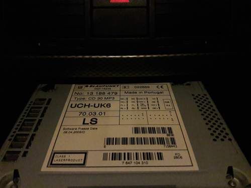

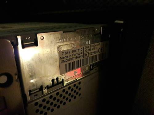

    Hallo liebe ehrenhafte Helfer. Ich hoffe ihr könnt auch mir mit einem Radio Code weiterhelfen. Bei mir steht ein Batteriewechsel an. Vielen Dank im voraus!
    GM003067156443
    7647104310
    Blaupunkt CD30 MP3
    Ein battariewechsel interessiert das CD30 MP3 genau so wenig wie ein Sack Reis der im China umgefallen ist.
    Dar Radio hat kein extra Code, es gilt das SC für Wegfahrsperre und Rest von dem Wagen. Kann auch nicht per Hand eingegebenen Werden und wird nicht abgefrg nach Unterbrechung der Stromversorgung
    Genau so, das CD30 hat keinen Code.
    Es ist mit deinem Moppel per VIN Nummer gekoppelt.
    Du kannst sie Batterie abklemmen solange du willst.
    Hat der Moppel wieder Saft, dann dudelt auch wieder das Radio.
    @Siggi1803 schrieb am 28. Oktober 2020 um 11:40:16 Uhr:
    Das stimmt so nicht ganz, es hat keinen eigenen Code. Ist aber schon mit dem Code gegen Diebstahl gesiehert. Radio ist nur mit dem Display "verheiratet" mit dem vierstelligen Security Code was im Carpass eimgegeben ist und das vierstelligen Security Code ist für gesamtes Fahrzeug gültig.
    Wenn man das Radio dan verkaufen möchte muss es per Diagnosegerät dann freigemacht werden mit dem vierstelligen Security Code.
    Im Carpass zu dem Radio steht dann nur RadioTyp wo z.b 0030 für CD30, 0070 für CD70 steht und das Seriennummer von dem Radio
