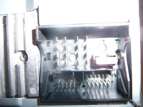

Hallo Leute,
ich bräuchte eure Hilfe!
Habe mir ja ein BNS mit CD-Wechsler ersteigert und jetzt wollte ich es einbauen!
Als Kabel zum Wechsler wurde mir von Kufatec folgendes verkauft:
CD-Wechslerkabel
Aber in meinem jetzt verbauten Concert sind die beiden Quadlook Stecker schon besetzt!?
Verstehe jetzt nicht wo ich den Wechsler anschliessen soll!
Hat jemand einen Anschlußplan vom BNS oder Concert mit CD-Wechsler!
Ich habe hier schon alles durchsucht und auch so im Internet recherchiert, aber ich finde nichts passendes!
Wer kann mir helfen?
Ich glaube das Concert hat keine Wechslersteuerung.
Okay, aber gegen Aufpreis kann man auch beim Concert den CD-Wechsler bestellen...war zumindestens bei mir so!?
Und aus dem Concert gehen 2 Quadlook Stecker, aber im BNS sind auch nur Anschluesse für 2 Quadlook Stecker vorgesehen und der CD-Wechsler wird definitiv mit einem Quadlook Stecker versorgt!
Wo stecke ich jetzt welchen Quadlook Stecker an und was ist dann mit dem überfluessigen Quadlook Stecker?
Verstehe ich nicht?!
Hoffe es kann mir jemand helfen!!
Danke

Schau mal auf dem gerät. ist oben ein aufkleber mit dem anschluss plan drauf. Da kannst du sehen wo der wexler hin gehört. Hab ih be m umbau auf mein rns- e auch so gemacht um zu sehen wo das Aux hin kom
men mußte. Lg Max

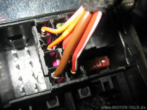

Auf diese Aufkleber sehe ich meiner Meinung nach das der CD - Wechsler in die (von hinten gesehen) linke Quadlook Steckverbindung muß!
Okay, aber dann habe ich ja noch 2 Quadlook Stecker übrig, aber nur noch 1 Möglichkeit was reinzustecken!? Das ist das was ich absolut nicht verstehe!?
am 13. Januar 2012 um 18:19
So wie ich das sehe kann es sein das du die Pins aus dem Quadlook des CD kabels einzeln auspinnen musst und sie dann wieder in deinen bestehenden Quadlook beipinnen mußt an der stelle wo der CD vorgesehenist !!
War bei meinem BOSE Pin auch so. Und für AUX brauchte ich sogar nen neuen 32 Pol Stecker!!
LG

Ja, so glaube ich das inzwischen auch....muß mir das dann noch mal ganz genau anschauen wenn das Concert auch ausgebaut ist....aber ich denke auch das es darauf irgendwie hinausläuft...schaun wir mal!
Danke für die Hilfe schon mal!
