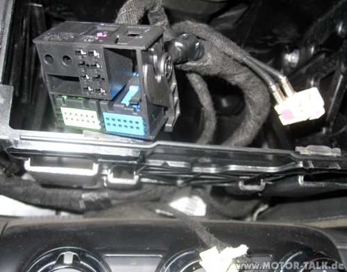

Das würde mich auch interessieren, wie unterscheiden sich die beiden Teilenummern ?
Passen beide Geräte an den Anschluss, wo nur Strom über den dicken ISO kommt und die Lautsprecher über die kleineren (siehe Foto; m.W. kein Bose verbaut) ?

Wollte eventuell auch auf BNS umbauen, habe aktuell Concert - mit der original IPOD Schnittstelle im Handschuhfach. Ist das ganze dann auch mit Plug & Play wieder nutzbar? Kann mir das jemand "versprechen"? 😁
Danke!
Ja geht auch muss natürlich im BNs codiert werden
