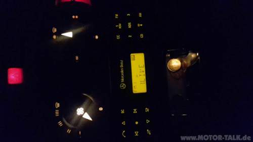

Ich habe mal das Radio aus dem Schacht gezogen,da ich keine Code über Fahrgestellnr bekommen konnte.
Und nur Code im Display steht.

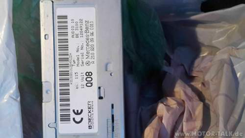

Sieht so aus das ein Radio aus dem W210 ist.
Habe mal ein Bild dazu gemacht.
Wie komme ich an den Code?
Vorbesitzer hat diesen irgendwo mal aufgeschrieben bzw radiocodekarte, findet aber nichts mehr.
Da Fzg länger Stand durch Krankheit Vorbesitzer,Batterie leer/defekt und habe neue Batterie eingebaut.

Ohne Gewähr: 25213

Also wie geht die Eingabe wenn ich rechts nur knöpfe zum drücken habe und keinen Drehknopf.
5 Stellig der Code aber knöpfe 1-4 nur möglich..
Keine Bedienungsanleitung anbei.

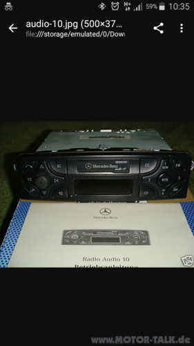

Becker 3100 ist das Becker audio 10 mit Cassette.
Google mal code audio 10 eingeben. Gibt hier nen langes Thema zur Einstellung der 5 stelligen Codes
Grob gesagt müsste es mit dem rechten Drehregler gehen.
Das ist ja das Problem das es rechts keinen Drehregler gibt..Da ist ein RDS Knopf. Wenn de Code 25213 ist,wie komme ich an die 5 zum eingeben wenn es nur 1-4 tasten gibt..Ab Werk war das Exquisit verbaut.
Da gibt es keinen Code laut Fahrgestellnr..
Muss man wohl früher einen eigenen Code eingeben ab Auslieferung des Fzg.
Aber das ist ja nicht mehr drin,wurde mal g.g das genannte gewechselt,und wollte das jetzige halt im Fzg belassen da es original Becker ist..H-Kennzeichen irgendwann deswegen so original wie nur möglich.

Ne beides nicht..das Problem ist die eingabe höher als 4..1-4 zahlen sind nicht das Problem aber wie die zahl 5 eingeben wenn größte taste die 4 ist.

Kann ich morgen machen,aber glaube wenn ich da drauf drücke dann springt er schon zur nächsten zahl daneben um.also 5 Stellig,wenn du z.b die 2 drückst fängt der code mit 2 an..wenn ich wieder auf die 2 drücke steht auch an zweiter stelle die 2.

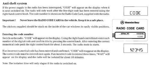

ist zwar in Englisch, aber probier mal.
Muss doch irgendwie funktionieren.
2018-10-30-07-19-18-http-www-radiocode24-de-anleitungen-alpine-mf2910-audio-10-bedienungsanleitung

Aber da steht wie man es eingibt,aber nicht wie z.b ab zahl 4 bzw höher die Eingabe erfolgt.
Doch, das ist die Anleitung für Radios mit zwei Drehknöpfen.
Vielleicht ist ja der von mir gelistete Code falsch?
Ne, den Code hab ich auch raus. Der scheint für das Modell und die Ser.Nr. korrekt zu sein.
Nur die Eingabe; )
