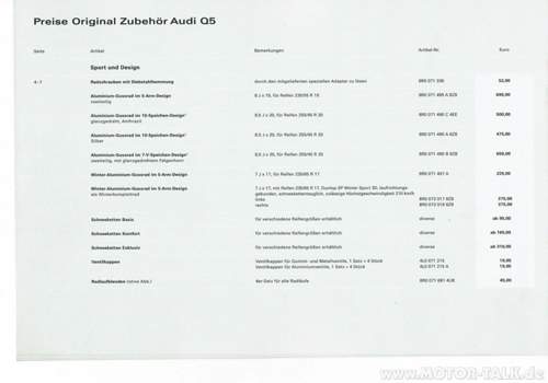

und ich sehe diese nicht im Zubehörkatalog den ich
vor mir liegen habe.
Welche 20 Zoll Felge aus dem Zubehörkatalog meinst Du ???
Im Anhang die Seite mit den Zubehörfelgen.
Könntest Du mal ein Foto dieser Felge einstellen.
Audi-q5-zubehoer
