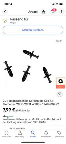

Man könnte die Radhausschale auch mit Kunststoffnieten festmachen, muss aber dann bei jeder Demontage wieder aufgebohrt werden.
https://www.ebay.de/itm/302874080193?...
Gute Idee
Aber dann besser damit
Man kommt eben nicht drumrum ein Loch zu bohren.
Um so kleiner es ist, desto weniger Korrosion kann man erwarten. Deshalb bin ich ein Freund der kurzen Bohrkopfschrauben.
Und vor der Montage reichlich einwachsen

Ja die meinte ich eigentlich hab sie aber auf die Schnelle nicht gefunden. Sind ja als Verbinder von Radhausschale zum Unterfahrschutz dran. Dank Dir.
