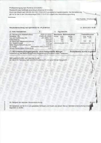

So, die radbolzen wurden alle 8 getauscht,nachdem ich den Termin zur Rep. erwähnte. Eine Stunde Später riefen die an und teilten mit, das Auto sei fertig. Gut das Handbremsproblem mit der rechten Seite besteht zwar weiterhin, (da laut Werkstatt der Hebel wo das Handbremsseil in der Trommel dran ist verrostet sei. Aber will den Fiesta verkaufen,bevor bei jetzt 218.800 km noch größere Probleme auftreten. Habe mal den letzten TÜV-bericht angehängt( Bild). Denke mal, für die HU hat der Bremsenwert gerade so noch gereicht.

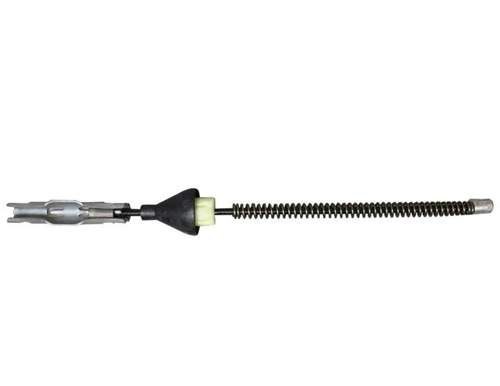

Die Sommerreifen sind endlich mal drauf( Zeitmangel).Hatte mir dann mal die Handbremsseile angesxhaut. An den Trommeln ließen sie sich problemlos mit der Zahne ziehen und gingen auch wieder selbst zurück. Allerdings sind die Züge die nach vorne gehen ziemlich mitgenommen. So wie es auschaut wird wohl der rechte innen in der Hülle angerissen sein, was zum klemmen führt. Jetzt habe ich aber gesehen, das die Seile aus 2 teilen bestehe! Dann bräuchte ich ja eigendlich nur die 2 Hauptseile zu erneuern, da an den Trommeln alles funktioniert.So wie es ausschasut werden die Hauptseile ja in das kurze Stück an den Trommeln eingehängt und dann vorne eingestellt Bild vom Seil das aus der Trommel kommt (wie es auch bei meinem Fiesta der fall ist)
