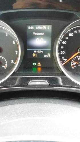

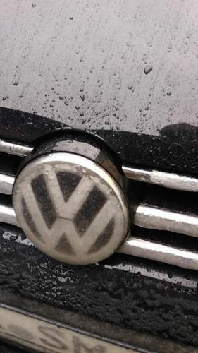

Bei der jetzt selbst im Flachland herrschenden Witterung mit leichtem Schneeregen setzt sich selbst bei geringer Geschwindigkeit im Stadtverkehr sehr schnell die Scheibe über dem Radarsensor im VW Emblem mit Schnee oder Schneematsch zu mit der Folge, dass das Radarsystem ausfällt. Immerhin entsprechende Warnmeldung im Display. Das müsste doch besser zu lösen sein. Änliche Schilderung habe ich nur noch im Mercedes-Forum gelesen.

So sah es heute bei mir aus.
Das System wird im Winter nicht oft funktionieren. Ich komm aus dem Bayrischem Wald, da ist Schnee im Winter normal.

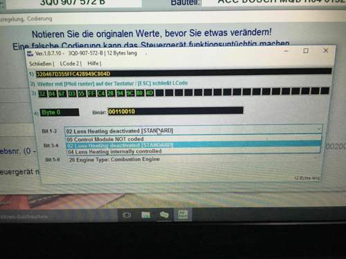

Nochmals zurück zu Radar - Heizung.
Im Stg habe ich eine Einstellung "lens heating" gefunden. Diese ist Standardmäßig auf "aus".
Hier mal ein Foto. Aktivierung hat problemlos geklappt. Werde es dann die Tage testen.
Img-0172
Eine standardmäßig deaktivierte Heizung, interessant...man hätte das ja mit der „unter 4 Grad“ Meldung schalten können
wie gesagt glaube ich nicht, das beim Touran eine Heizung am Sensor sitzt. Ich hatte das Emblem bereits weg. (geht einfach, Motorhaube auf und vorsichtig mit einem schraubenzieher hinter dem Emblem in das Loch drücken, dann löst sich die komplette Front von dem Emblem und der Sensor ist sichtbar.)
Dieses "lens heating" ist vielleicht für andere Modelle der Marke VW vorbereitet. Aber der Touran hat das bestimmt nicht...
Um da mal Klarheit zu schaffen. Ich habe es heute extra getestet, bei regem Schneetreiben. Auf der Autobahn ist das ACC dann ausgefallen, der Limiter ging bei meinem MJ18 ganz normal weiter. Ausserdem hat VW das perfekt gelöst, dass der Sensor immer aktiv bleibt und sich automatisch wieder entstört sobald er Sicht hat, das war in meinem Fall nach 3min. Des weiteren finde Ich es auch super das VW den Radar hinter das Emblem gesetzt hat, gefällt mir viel besser als unten einen Ausschnitt in der schönen Gitterfront zu haben... daher meiner Meinung nach "Daumen hoch" für die Umsetzung seitens VW 😉
Bei meinem MJ18 konnte ich gestern auch problemlos auf den Limiter umschalten bei ausgefallenem Sensor.
Nach dem ersten Kundendienst tat nun heute auch bei mir der Limiter beim Ausfall des Radarsensors.
