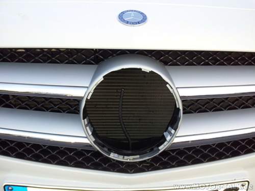

Bei meinem B200 wurde über Nacht das Mercedes-Emblem mit der Radarsensorik für den Collision Prevention Assist geklaut. Leider haben diese Idioten dabei das Kabel vom Sensor einfach nur durchgeschnitten, anstatt den Stecker abzumachen. Nun befürchte ich erhöhten Reparaturaufwand, der die Kosten des Sensors bei weitem übertriftt,sowie langen Werkstattaufenthalt. Hat jemand schon Erfahrungen in dieser Hinsicht gemacht?

Radarsensorklau1

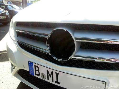

Radarsensorklau2

Soo, Auto ist wieder komplett. Reparatur dauerte nur 2Stunden und die Versicherung hat eine Rechnung von 688€ zu begleichen. Ach ja,und das Auto wurde auch noch gewaschen.
So gesehen war es nicht so schlimm,wie ich dachte, trotzdem ärgerlich.

Soo, nun ist es wirklich passiert.Nach nur 5Wochen haben Sie mir erneut den Sensor geklaut und das Kabel abgeschnitten.
So eine Sauerei
MfG mickhit
