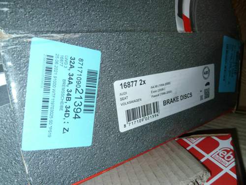

Heute war es endlich so weit ....
Nachdem der Werkstättler 2x die falschen Scheiben erhalten hat und darüber ziemlich konsterniert war hat es nun geklappt:
Bremsscheiben, Beläge, vorne neu. Links vorn neuer Bremssattel.
Manschette am Bremszylinder war defekt, Wasser ist eingedrungen.
Für den Fall das jemand auch mal vor der Situation steht hier die Label der richtigen Scheiben (belüftet).
Und einige "Tatfotos" ;-)
