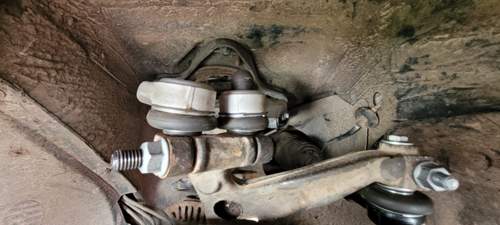

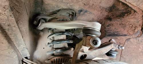

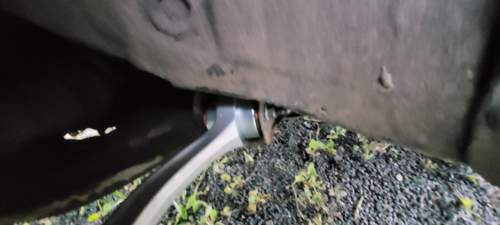

Seid ihr sicher, dass die oberen lenker nicht vertauscht (der vordere hinten und seitenverkehrt umgekehrt) eingebaut sind?
Bilder sagen mehr als 1000 Worte😁
Links01
Links02
Links03
+3

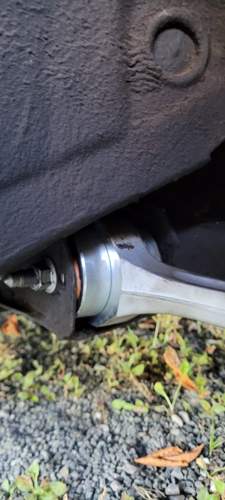

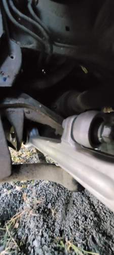

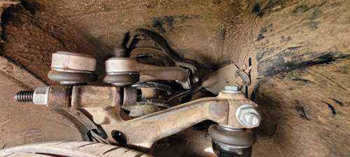

Bilder sa...na ihr wisst schon😁
Links unten01
Links unten02
Rechts unten01
Steckt da die Schraube im hinteren Lenker nicht falsch rum drin?
@AudiJunge schrieb am 5. September 2022 um 15:17:44 Uhr:
Ja, aber so muss der Aggregateträger nicht mehr abgelassen werden um die Schraube raus und wieder rein zu bekommen.
