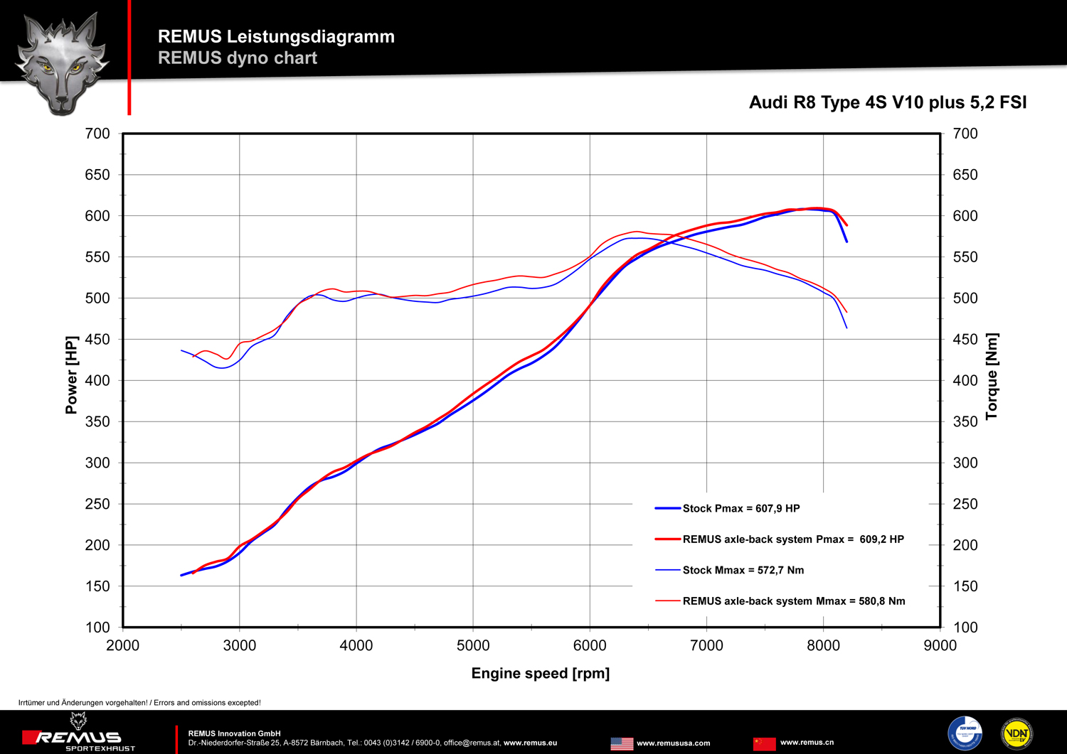

Interessant die beiden Leistungskurven übereinander zu sehen.
Die Kurven sind ja bis 6500 u/min relativ Nahe beieinander.
Könnte das daran liegen, das der V10 Plus gegenüber dem "kleinen" V 10 bis zur
Drehzahl von ca. 6500 u/min Deckungsgleich ist, und sich ab dieser Drehzahl
erst die Drosselung bemerkbar macht ?
Das kleine Plus an Drehmoment unter dieser Drehzahl liesse sich ja eventuell
schon zum Teil durch die Akrapovic erklären.
Stelle ich mir als Laie zumindest so vor.
Ich denke das liegt an der Art der Drosselung. Die Drosselklappen öffnen nicht vollständig. Erst bei vollem Leistungsbedarf ist das nötig. Folglicherweiße sind bei kleinerem Durchfluss die Leistungskurven nahezu kongruent.

Hier mal ein Vergleich zum 610ner mit Remus AGA
https://www.remus.eu/media/newsletter/LD_Audi_R8_5.jpg
Tom
Hi
Und hier das Leistungsdiagramm von einem modifizierten alten V10 auf 610PS.
Die 4S V10 haben im mittleren Drehzahlbereich deutlich weniger Drehmoment :rolleyes:

Hi
Also die 640PS halte ich nach oben hin schon für Grenzwertig, die entsprechen
123PS/L und das ist schon ein sehr guter Wert.
Der 610ner hat 117,3PS/L und mein V8 121,4PS/L ( womöglich 124PS/L nach
der Winterpause )
Es nützt aber nix wenn der V10 noch mehr als 640PS schafft, aber das Drehmoment
im mittleren Bereich zwischen 500-550NM rum dümpelt. ( und auch drunter liegt )
Das niedrige Drehmoment resultiert aus den gefrästen Einlasskanälen die für
gute Füllung bei Nenndrehzahl sorgen, aber im mittleren Drehzahlbereich
strömungsungünstig sind.
Ein hohen Anteil an der Leistung hat die Einlassnockenwelle beim 4S Motor,
das hat aber auch Grenzen.
Anbei zwei Bilder mit eingefügter grüner Linie um das Drehmoment besser zu
vergleichen.
Bild 1 V10 alt, Bild 2 der 4S
Tom
