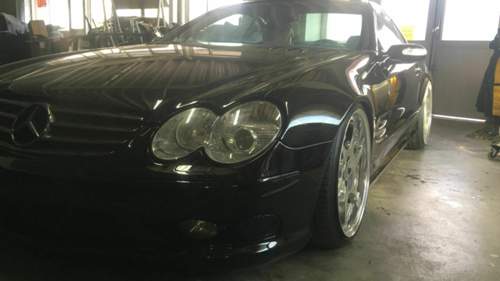

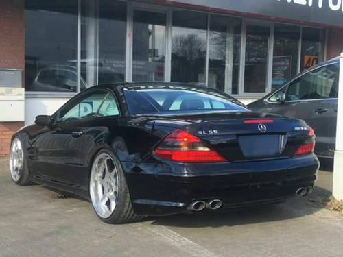

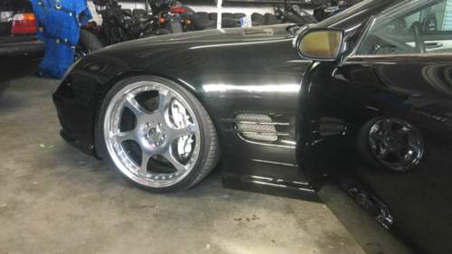

Kleemann hochglanzverdichtet
9,75x20 und 11,75x 20
Felgen passen nur mit Karosseriearbeiten Auf der ha..
Das Ergebnis spricht dann aber für sich 🙂
Gruß denis

Wahnsinns Optik
Hallo Denis,
dass ist wirklich eine tolle Optik .
Gruß Klaus
Dennis weiss was gut ist
schöner Wagen mit sehr schönen Felgen,echt selten
Gruss Andreas
