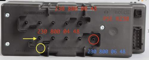

Position der Pumpe: Ich gehe davon aus, dass sich die Pumpe, links im Kofferraum, unter der Verkleidung ( nähe der Hydraulikpumpe) befindet - hat jemand evtl. eine Zeichnung (Übersichtzeichnung) der einzelnen verbauten Komponenten im Kofferraum (Explosionszeichnung)?
Vielen Dank,
Thomas
Sitzausbau nicht erforderlich.. Sitz weit nach hinten. Unten drunter schauen. Sind gelbe Leitungen und auch hellgraue.
PSE ist links im Kofferraum. Wanne raus. Blick auf die Hydraulik Pumpe. Darunter ist ...meist eine Schaumstoff Box. Da ist die schwarze Box drin. Also die PSE.
Wenn du ein zischen hörst, wird es definitiv irgendwie undicht sein. Mit dem hören kannst du es halbwegs lokalisieren.
Ein Möglichkeit dann....nimm eine Sprühflasche mit Seife. Und Sprüh den Schaum mit Blasen auf die Leitungen wo du es vermutest bzw. hörst.
Es reicht minimal. Und das macht in der Regel nichts an der Elektronik. Es sei denn, man würde alles unter Wasser setzen.
Hallo DrPT, vielen Dank,
also wenn ich das richtig verstanden habe, ist die PSE unter der Hydraulikpumpe.
Also die 4 eingekreisten Muttern abschrauben, die Hydraulikpumpe runter nehmen und dann sollte diese frei liegen - richtig?
Siehe Foto!
Vielen Dank.
