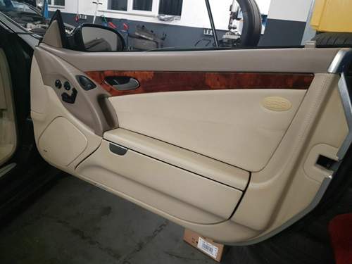

Hallo Gemeinde, ich möchte gerne bei meinem SL den Innenraum wieder etwas aufwerten, da über die Jahre das Leder etwas gelitten hat. Ich habe den Wagen erst kürzlich erworben und es ist mein erster SL.
Leider tue ich mich bei den Farben etwas schwer. Der Wagen hat Leder Exclusive Beige und zwei Farbtöne im Innenraum. Kann mir jemand sagen, welche Farbtöne genau im Innenraum verwendet wurden?
Ich bin für jede Hilfe dankbar, da die Auswahl an Farbtönen erschlagend ist!
Die Fahrgestellnummmer wäre: WDB2304751F015363

Leder ist wie du es richtig angibst Exclusiv beige.
Was für Farben brauchst du denn noch?
Der Rest ist hellgrau.
Die Innenausstattung habe ich auch mit dem Lenkrad und dem Holz.
Diese Innenausstattung ist einer der schönsten gegenüber diesem ewigen tristen schwarz.

Ich benötige in meinem Fall die Farbbezeichnungen der beiden Lederfarben, damit ich diese nachfärben kann ist es beispielsweise Kieselbeige und Quarzgrau oder andere Farbtöne?!

lt. VIN hat dein Auto Leder-exclusiv beige für 3480,-- € Aufpreis seinerzeit. Meiner sieht zwar innen genauso aus wie auf den Bildern, ist aber kieselbeige/quarz Serie - ohne Aufpreis. Ist der außen waldgrün? Evtl. ist das Auto komplett designo, dann wirst du über VIN-Abfragen etc. nichts genaues finden und müsstest dich an MB-designo wenden?
Viel Spaß!
Steht doch alles bei lastvin:
500A EXCLUSIVE LEATHER TRIM
505A EXCLUSIVE LEATHER - BEIGE
Über die gängigen Ausstatungslisten lässt sich herausfinden, dass code 505A kieselbeige (englisch = stone) ist.
https://mercedesclubs.de/ausstattungscodes-pkw
Unter der Bezeichnung kieselbeige wiederum wirst du .z.B. beim Lederzentrum fündig.
Die Kontrastfarben haben nicht immer eine eigene Bezeichnung. Die bekommen oft nur den Zusatz "Lenkradfarbe" oder "Dunkel".
z.B. hier
http://volico.de/.../
Wenn es diese Farbe, z.B. beim Lederzentrum, nicht direkt im Shop gibt einfach nachfragen. Die mischen die Farben, die nicht so häufig nachgefragt werden, auch nach Bedarf

Das Lederzentrum werde ich auf alle Fälle ansprechen, jedoch ist "Stone" der dunklere Farbton von beiden, interessant wäre auch zu wissen, wie der helle Ton heißt, aber wie es Onkel Wilhelm schon schrieb, hat sein Wagen die gleichen Innenraumfarben ohne Leder Exclusive, diese dann Kieselbeige/Quarz

Hallo nochmal,
unten ist das Datenblatt von deinem Auto, ist wohl wirklich auch kieselbeige/perle dunkel, wie von Autovorwaermer geschrieben. Evtl. bezieht sich der Aufpreis auf die Lederqualität, oder in deinem Auto ist außer den Sitzen noch einiges mehr beledert.
