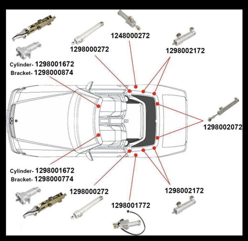

Ja klar, wo soll es sonst herkommen. Da wird einer der Verdeckzylinder undicht sein.
Neuen Dichtungssatz bestellen und (am besten alle Zylinder) abdichten.
Im Bild siehst Du was hinten links verbaut ist.
Entweder 2072 oder 2172 ist undicht.
Der rechts verbaute Zylinder sollte dann gleich mitgemacht werden, weil beide Zylinder gleichzeitig unter Druck sind. Man geht davon aus, daß die Dichtungen im gegenüber liegenden Zylinder genauso alt sind und deshalb auch repariert werden müssen.
