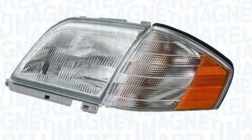

bin eher zufällig zu einem R129 500-er gekommen und möchte die Scheinwerfer auf "Euros" umrüsten. Die Originalen Ami-Scheinis sind so hell wie Kerzen und auch schon 30 Jahre alt. Irgendwie komme ich aber nicht auf einen grünen Zweig welche ich da nehmen soll 🙁
Angeblich sollen die Magnetti Marelli 71030109011 und 71030109012 passen aber von den Bildern ist mir nicht klar warum da immer Blinker dabei sind? Die sind doch separat vom Scheinwerfer selbst. Mein Wagen hat ab Werk die A1298206761 und A1298206861 verbaut.

Hallo T.
keine Ahnung warum da immer Blinker dabei sind, eigentlich sind die Blinker kompatibel.
Aber nach 30 Jahren gehen oftmals die Plastikstege kaputt, so dass neue Blinker da
auf alle Fälle sinnvoll sind.

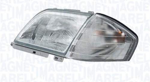

Der VorMOPF hatte die orangenen Blinkergläser , der Mopf1 dann die weißen Blinker mit
den orangenen Birmen.
Ich hjabe einen 89er VorMOPF und habe dann aber die weißen Blinker verbaut.

@primus_de Ich finde neu nichts ohne Blinker, stört mich aber nicht unbedingt. Ich habe mittlerweile Bilder der Magneti Marellis finden können wo klar ist, daß der Blinker ein separates Teil ist. Mein Wagen hätte ja die SWR und ich dachte zuerst auch auf Xenon zu gehen. Der Umbau ist nicht soo furchtbar, ohne die LWR aber nicht so der Bringer und die nachzurüsten habe ich (noch) keine Lust.

Zumindest nicht bei der EU-Version, nur die Farbe der Blinker hat sich irgendwann geändert, von Orange über Orange/Weiß zu Weiß.
das denke ich mir auch, wenn ich so auf Bilder schaue. Der Scheinwerfer selbst dürfte dann aber gleich sein...
