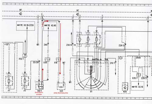

Das Lampensteuergerät ist hier gar nicht involviert, da die Spannungsversorgung für die Bremsleuchte direct vom Bremslichschalter kommt und nicht über N7 geht. [siehe Anhang]
Allerdings muß man in der Kiste mit den gesammelten Werken Stecker und Steckkupplungen den richtigen 3poligen Stecker für die Bremsleuchte finden.

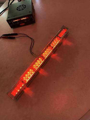

Ein weiterer Grund warum die Rasthaken so spröde sind dürfte der Hitzefaktor sein, bei der Glühbirnenversion besonders im stop+go Verkehr wird die dritte Bremsleuchte sehr heiß.
Die LED Version hab ich gerade eine Stunde lang getestet, sie wird nicht spürbar warm.

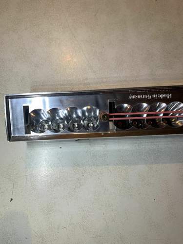

Die dritte Bremsleuchte gibts beim MB Händler als Originalteil unter der # 129 820 13 56
@Fitzcarraldo1 schrieb am 1. Januar 2022 um 14:48:51 Uhr:
Alles klar, danke. Ich dachte nicht, dass es die Leuchte original in LED gibt.
Themenstarteram 2. Januar 2022 um 9:49
Ja die sind serienmäßig verbaut ab FIN 140421. - Mit Cree LEDs.
Das lästige Auswechseln der Glühbirnen ist seitdem nicht mehr nötig.

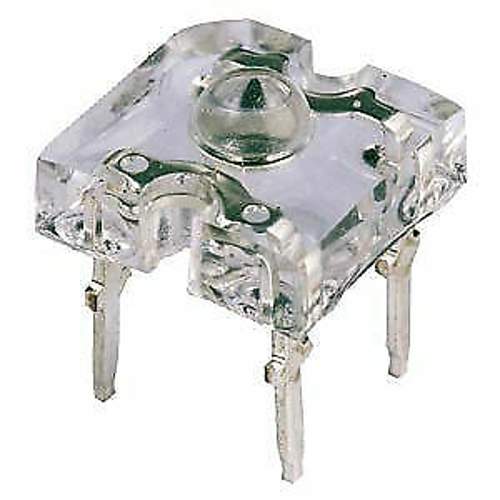

@Fitzcarraldo1 schrieb am 2. Januar 2022 um 10:49:39 Uhr:
Mit Cree LEDs.
Ich glaube eher das es Superflux-Leds sind so wie bei den alten Hella Zubehörbremsleuchten.
