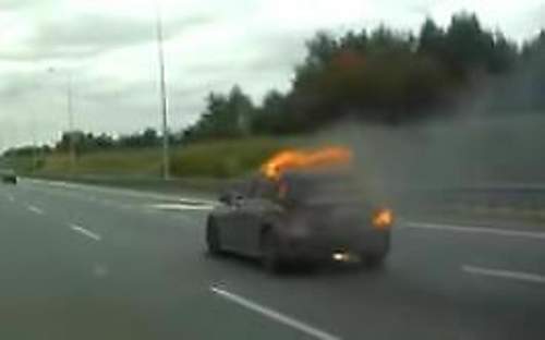

In Liveleak ist ein Video aufgetaucht, in der eine neue A-Klasse während der Fahrt Feuer fängt. Die Fahrerin hat dies nicht überlebt. Kennt jemand diesen Fall und weiß eventuell die Hintergründe, da in der Beschreibung auch Mutmaßungen zum Klimaanlagen-Gas auftreten?
https://www.liveleak.com/view?t=a1hE2_1582313825
Die neue A-Klasse Baureihe W177 hat meines Wissens nach ne CO2 Klimaanlage.
Im Anhang habe ich mal ein Bild aus dem Video herauskopiert. Man kann erkennen, dass auch hinten rechts im Bereich des Tankstutzens Flammen zu sehen sind. Ich würde hier eher als Ursache Probleme bei Tank / Tankstutzen suchen.
Aklasse-brennt

Dazu kommt noch die Menge, die in der Klimaanlage vorhanden ist. Wir reden hier beim KFZ von ca. 1l Flüssigkeit. Demgegenüber stehen 50-60l brennbarer Flüssigkeit, die für den Antrieb dienen. Ich bezweifle in dem Video wirklich, dass da das Kältemittel beteiligt war. Die Klimaanlage sitzt im Motorraum, in den Innenraum führen nur die Lüftungskanäle, nicht die Kältemittelschläuche. Wenn man sich das Video stark verlangsamt anschaut, sieht man, dass der Motorraum noch nicht betroffen ist. Außerdem würde das Fahrzeug mit brennendem Motorraum nicht mehr fahren, da dann jede Menge Plastik verbrennt und Luftkanäle, Isolierungen, usw. Ihren Geist aufgeben und damit der Motor abstirbt.
Hier brennt der Fahrgastraum. Über die Ursache kann man trefflich spekulieren. Vielleicht hat es gar nichts mit dem Auto zu tun gehabt, sondern mit der Ladung. Eine Leckage in der Kraftstoffleitung wäre auch denkbar. Was es auch war, es muss sich äußerst schnell ausgebreitet haben, so dass es keine Möglichkeit mehr gab, auch nur ansatzweise den Tempomat zu deaktivieren und/oder zu bremsen.
Du kannst auch eine Flasche Schnaps auf die Rückbank legen und hast irgendwann mal deine Überraschung damit ....

R1234yf wird bei Daimler auch heute noch in allen Fahrzeugen, außer S-Klasse und ein paar E-Klasse Modelle, eingesetzt. Die S-Klasse Modelle haben ein CO2-Klimaanlage.
Bei dem Video hat es nach meiner Meinung eine Explosion im Innenraum gegeben, die dazu geführt haben muss, dass die Fahrerin sofort nicht mehr handlungsfähig war. Anders ist nicht zu erklären, warum das Fahrzeug weiter fuhr. Wenn es innen brennt, tritt man als Fahrerin auf die Bremse, dann ist der Tempomat raus.
Das Kältemittel in den Innenraum gelangt, ist theoretisch möglich, wenn es ein Leck im Niederdruckbereich der Anlage gibt. Ob dann soviel Mittel in den Innenraum gelangt, dass ein explosionsfähiges Gemisch entsteht, weiss ich nicht, halte es aber für unwahrscheinlich.
@Catwiezle schrieb am 25. Februar 2020 um 18:10:45 Uhr:
Du musst bedenken, es muss nur eine Zündquelle geben, und nur um die Zündquelle muss zündfähiges Gemisch sein.
Da kann es sich um ein paar Zentimeter drehen.
Je nach Ausströmung hast du dann einen „Bunsenbrenner“ der dein Fahrzeug in Brand steckt.
Es reicht also in einem kleinen Radius die richtige Konstellation zu haben.

Wenn der Innenraum mit CO2 geflutet wird ist das allerdings für die Gesundheit der Insassen auch nicht unbedingt förderlich...
Das kommt in der Praxis immer mal wieder vor, häufig durch die Verwendung von Druckgaspackungen.
Zum Beispiel Deo- oder Haarspray.
@hk_do schrieb am 25. Februar 2020 um 20:43:09 Uhr:
Da das CO2 mit der Frischluft vermischt wird, ist das absolut unkritisch. Co2 ist ungiftig, problematisch wird es nur, wenn es bei hohen Konzentrationen den Sauerstoff verdrängt.
