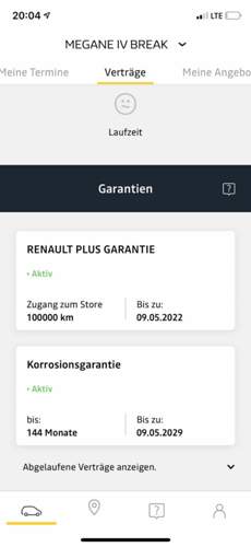

Die Version in dem angehängten Bild ist drauf....aber über Renault.de hat er mir eine neuere Version angezeigt die installiert werden kann....das naviupdate ging wie gesagt ohne Probleme
Du musst in die Werkstatt. Die installieren dir eine neuere Version, danach kannst du wieder alles selber machen.
