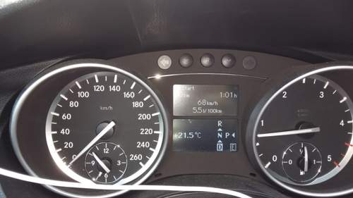

@artiversal schrieb am 14. März 2023 um 08:56:40 Uhr:
Das finde ich sehr interessant, dass die Verbrauchswerte derart auseinanderklaffen.
Fahrt ihr da im Gleitmodus? Also Automatic auf N und viel rollen lassen?
Nein, das mache ich praktisch nie.
Was ist denn ein optimiertes Automatikgetriebe?
Das 7G-Getriebe der MOPFen hatte Reibweroptimierungen drin (deswegen auch die BlueEfficiency-Plakette am Kotflügel), was einige ausgemacht hat. Außerdem rollt das Auto auch schon in D sehr gut (kein Vergleich zu einem EQS, aber ordentlich). Unsere anderes Auto ist ein E-Auto und da gewöhnt man sich einen anderen Stil an, Früh vom Gas, ausrollen lassen, Max. 130 auf der BAB, viel langsamer ist man nicht, aber deutlich entspannter.
Selbst wenn bei mir der DC unter 10 L angezeit hat auf langer Strecke, waren es real immer deutlich über 10 l.
Dachbox frist mindestens 1 Liter das akzeptier ich ja noch. aber ohne Dachbox und beladung kommt meiner nie mit einer Tankfüllung über 700 km.
R280 CDI L ohne Allrad und Luftfahrwerk also fast der leichteste hier.
Bereifung 275 50 20" , denke das ist auch noch im Rahmen.
Sportluftfilter, was eigentlich egal ist, in jeder hinsicht, habs nur wegen auswachen und wieder einbauen eingebaut, einamlig damals 60 ,- investiert.
Hab mich mit dem Verbrauch zwar abgefunden, kann euren Verbrauch aber nicht wirklich glauben, das auch noch ein grösserer Motor noch sparsamer ist.
Hinter einem LKW herfahren hab ich mir auch schon angetan um den Verbrauch mal spasshalber zu senken, und wurd mit einem Steinschlag an der Windschutzscheibe belohnt, und musste danach 5 mal zu MB wegen Scheibenwechsel und immer wieder Problemen, die 2 liter weniger hab ich dann teuer bezahlt :)
Auf Langstrecke auch mit Dachbox kannst du locker unter 10L kommen in der Stadt aber auch gerne über 13L.
Mein Verbrauch liegt bei 11,34L und bringt mir damit den letzten Platz bei spritmonitor :eek:
Betrieb mit Dachbox ist unproblematisch nur kommt man in kein Parkhaus rein. Und zum packen der Box nehme ich ein kleinen Klapptritt und stelle ihn in den Fußraun der zweiten Reihe das funktioniert viel besser als mit einer Leiter da man näher an die Box kommt.
P.S. mit vier Kids würde ich zur Langversion raten.

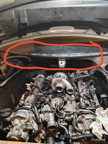

Ölkühler Tausch wurde hier schon mehrmals beschrieben, ich selbst habe diesen auch bereits selber gewechselt, aber bei mir lag es dann wohl doch nur am Turbolader Trägersteg.
Habe 1 Jahr nach dem ich den Ölkhler gewechselt habe, den Turbolader TrägerSteg erneuert, seitdem ist da oben ruhe mit ölaustritt.
Auch wird hier das Geweih an der Dichtung (orange) zm Turbolader undicht, und das Öl tropft auf den EKAS Motor, welches dann durch einen Kurzschluss den Dienst versagt.
Auch in diesem Fall muss alles raus wie beim Ölkühler wechsel.
Ich habe das Geweih durch einen T-Stück von Kraftwerk modifiziert, die orange dichtung, die eigentlich bei jeder demotage, zb wegen Luftfilterwechsel ausgebaut wird, muss jedesmal erneuert werden.
Macht pro Jahr 15 ,-, wenn man regulär den Luftfilter erneuert, ansonsten hatl nochmal zusätzlich.
Ich bau meine Luftfilter 2 mal im Jahr aus wegen auswaschen (KN Sportluftfilter) , wären schon alleine nur dadurch 30,- zusätzlich fällig, das T-Stüc war einmalige investition von glaub 70 euro damals.
Es ist dichter als original, und man sparrt sich den dichtungswechsel.
Der Mopf Motor hat ein anderes Geweih und anderen Luftfilterkasten, wie das hier bei dem Mopf aussieht mit dem Ölverlust am Geweih kann ich nichts zu sagen, hatte aber schon einen E 320 CDI mal zu hand mit dem MopfMotor, so ganz dicht war der hier auch nicht.
Der Motor braucht viel zuwendung, wenn man auf nichts achtet, kommen schnell folgeschäden wie oben beschrieben.
Im grossen und ganzen ist der Rhino aber noch besser im schnitt wie die konkurenten im VAG oder BMW, auch wenn die technisch fortgeschrittener sind.
Danke Benzländer! Das heißt in dem V vom Motor gibt es ein paar Dinge die Leck werden können.
Alles aber eher Dichtungen, bzw. dieser Trägersteg- also die Ersatzteilpreise halten sich in Grenzen - die Kosten kommen
also eher durch die Arbeitszeit. Da ich einen guten Mechaniker kenne - wie viel Zeit würdest du schätzen
um diese beiden Dinge zu reparieren? Wenn ich das privat machen lasse, ist das ja dann schon fast ein moderater Preis.
Ich weiß, dass eine freie Werkstatt für die Ölkühlerreperatur 2000 Euro verlangt hat.
Turbolader Trägersteg kostet so ca 100,-
Arbeitsaufwand schwer zu sagen, da man zuerst den Turbolader ausbauen müsste um an den steg zu kommen, meist bekomt man nicht so einfach die Abgasrohre vom Krümmer zum Turbo ab, dann müsste man den Krümmer mit ausbauen und dann kommen wieder zusätzliche Dichtungen dazu.
Ich hab damals 1 ganzen Tag gebraucht um den Ölkühler freizulegen, mit einigermassen gutem Werkzeug.
Zusammenbau hat mich eine Woche gekostet, da ich immer wieder neue sachen dazu bestellen musste, wie zb. Krümmerdichtung.
Zum Ausbau, man muss wirklich schon auf dem Motor drauf Knien, es sei denn man ist 2 meter gross, um überall dran zu kommen.
Spezialwerkzeuge braucht man nur für die Wasserleitung Schelle aus/einbau, kein platz für Hand oder Zange.
Man sieht nichtmal genau wo die Schrauben alle sind, Handy rein blind fotos schiessen, mit Finger fühlen orten usw.
Bei den anderen Modellen wie E, C, S und ML vl sogar GL hat man deutlich mehr Platz im Motorraum.
Beim Rhino ist alles so eng verbaut.
Da wäre es sogar sinnvoller, wenn man den Motor komplett rausnimmt und in aller Ruhe draussen alles repariert.
Wie gesagt muss nicht so ablaufen, aber meistens ärgert die Abgasleitungen.

Mit demontierter Wischerabdeckung ist sogar halbwegs Platz. :)
