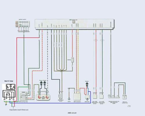

Aller ABS Funktionen bleiben erhalten und der ABS-Test findet automatisch statt, wie es sein soll. Ich habe auch einen Schalter neben der Relais eingebaut um der Relais zu überbrücken, so dass Diagnostik kann ohne laufenden Motor durchgeführt werden. Es funktioniert perfekt und ist in 2 Stunden zu machen, und kostet um die 10 Euro für Relais, und Kabeln.
Das kaufen von neue Batterien ist eine Geldverschwendung! das Problem mit der ABS ist ein "Entwurfsfehler" von BMW selbst, in dem der Test selbst fördert ein zu höher Volt-Wert genau am falschen Zeitpunkt. Die Lösung ist der Test automatisch machen zu lassen nach dem Motorstart.

Der Vorteil der Relais-Modifikation außer große Zuverlässigkeit ist das keiner manueller "Schalter oder Schaltung" nötig ist. Alles bleibt voll automatisch. Man geht davon aus, wie du sagst, dass wenn die Batterie einen vernünftigen Start verursachen kann, dann ist dieser Test genug für derer Zustand. Wenn man D+ als Stromquelle benutzt, dann soll man natürlich die Poly-V-Belt (Riemen) Ordnungsgemäß warten, aber das tut man sowieso. Im Falle einen Poly-V-Riemen-Bruch oder Lichtmaschine Ausfall wird man normale Bremsfunktion (Ohne ABS) haben um zur Reperatur zu fahren. Man soll wissen - für all diejenigen, die herumfahren mit Blinkendem ABS-Lampen - (Ich habe einige U-Tube-Videos gesehen wo das tatsächlich der Fall ist!) - dass diese "normale Bremsfunktion" reicht völlig für den extrem seltenen Fall einer Lichtmaschine Fehler.
Der Nachteil bei der Entlastungsrelais-Option ist das man riskiert der ABS-Computer zu verwirren mit 2 "Starts". Vielleicht macht das nichts aus, ich wurde es aber vermeiden um den "teuren Gehirn" zu schützen.
Der Vorteil auch vom Stromquellen-Schalter (im Sicherheits-/Relais-Kasten) abgesehen vom Diagnostik zu ermöglichen ohne laufendem Motor, ist das wenn man will kann man alles in Sekunden zurücksetzen und wenn man unbedingt will auch um die Batterie zu "testen" alla BMW. Letzteres ist aber M.E. nicht wirklich nötig.

Hier übrigens ist der Circuit-Diag. mit neuen Relais und Schalter:
Abs-iiwiringk1plus
