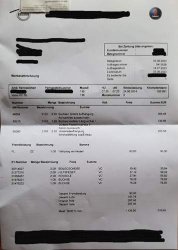

ich habe aktuell bei 165Tkm bei meinem XX70 ein ähnliches, zunehmend lauter werdendes Geräusch. Die Ursache liegt bei meinem Fahrzeug lt. Volvowerkstatt in verschlissenen Lagerbuchsen an der Hinterachse (Längsträger?), die demnächst dort erneuert werden. Die Innenkanten der Hinterreifen fahren sich stark ab. Die Achsgeometrie wird nach der Reparatur neu vermessen und eingestellt.
Gruß Waldelch
Themenstarteram 21. Juli 2023 um 12:04
@WaldelchXC70 schrieb am 21. Juli 2023 um 12:20:58 Uhr:
Gruß Waldelch
Kannst Du bitte berichten was dann genau gemacht wurde? Danke
Das mache ich gerne. Das Auto geht am 01.08.23 in die Werkstatt. Danach melde ich mich.
